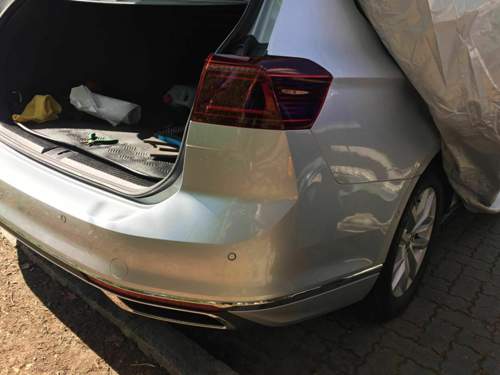

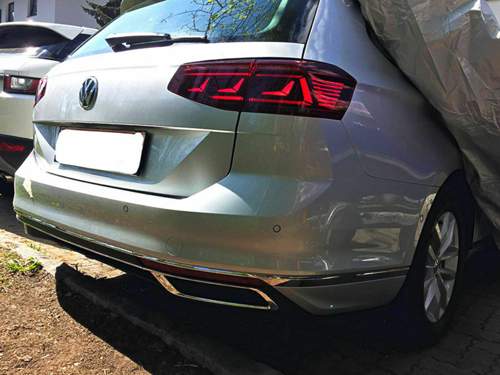

@garfield126 schrieb am 20. April 2020 um 14:34:24 Uhr:
das ist ja nicht die nachgerüstete version an einem vfl...
Logisch das ist mein VFL.
@VR Rocco schrieb am 20. April 2020 um 18:00:32 Uhr:
Es geht um die Heckstoßstange, die ist doch klar vom Facelift. Hier war die Frage nach einem Bild von weiter weg mit VFL-Stoßstange.

Jeder hat da andere Ansichten, deshalb wäre ein Foto echt nicht schlecht. Tja, ich komme nur nicht so einfach und günstig an die Teile wie du wahrscheinlich. Oder hast du gerade eine FL GTE Heckschürze in Oryxweiß übrig? 🙂 Für ein Angebot der Rückleuchten bin ich auch offen. Nichts für ungut, ich meine ja nur. Ich würde dann immer Ausschau nach einer FL-Schürze halten, solange fahre ich mit alter Schürze und FL-Rückleuchten rum.
