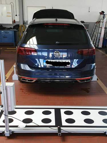

So sieht das aus.
das ist ja nicht die nachgerüstete version an einem vfl...
@VR Rocco schrieb am 20. April 2020 um 14:12:01 Uhr:
@Kuka.Berlin schrieb am 20. April 2020 um 13:40:09 Uhr:
Gibt es da ein Bild, wie das ausschaut?
Gruß Jan
So sieht das aus.
Ist das nicht schon die neue Stoßstange? Die Frage ist wie sieht es mit alter Stoßstange und den neuen Leuchten aus?
Auf den Bildern vom Nahen wirkt es jedenfalls nicht extrem. Ein Bild von weitem wäre noch gut.
Man kann ansonsten ja immer noch nach einer Stoßstange schauen und die nachträglich wechseln wenn man eine günstige in die Finger bekommt. Ist halt Geschmackssache, klar ist nicht 100% FL aber sieht trotzdem besser aus als die alten meiner Meinung nach.
