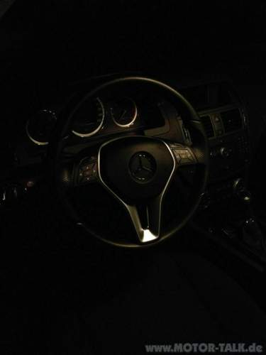

Hey Leute,
ist es möglich, das neue Lenkrad von der C-Klasse (alle Varianten) auf das Vorfacelift-Modell zu montieren?
Das neue AMG-Paket-Lenkrad aber auch das Avantgarde- Lenkrad würden sich bestimmt in der "alten C-Klasse" sehen lassen.
Ist eine evtl. Montage ohne Probleme möglich?
Würde dies einer von Euch vllt. machen wollen?
Über Info's wäre ich erfreut🙂

Lasse dir, wie bereits von den anderen erwähnt, das entspr. MRM raussuchen. Es gibt auch noch eine Version für S204 mit integriertem Heckwischerschalter...nicht, daß du die dann nachher versehentlich gekauft, ersteigerst etc. hast.

Du musst ihm die Teilenummer vom neuen Lenkrad schicken.
die Teilenummer steht auf dem Aufkleber, wie im Bild gezeigt.

Beide Lenkräder sind von Modelljahr 2013 oder neuer und benötigen auf jeden Fall ein neues Mantelrohrmodul.
Wenn du mir dann jetzt auch noch deine Fahrgestellnummer schreibst, suche ich dir auch noch das passende Modul raus.

Dann funktioniert die Tastenbeleuchtung nicht, und du tauscht deswegen dann doch irgendwann das mrm. Also kannst du auch gleich das richtige mrm verbauen, und musst nicht für das Steuergerät Geld aus dem Fenster werfen.

Du kannst ein Lenkrad aus Modelljahr 2012 nehmen, musst dann allerdings auf die Tastenbeleuchtung verzichten.
Bei einem VorMopf Lenkrad funktioniert alles, ohne Tausch des MRM.
Ich verstehe Dein Problem garnicht.
Das MRM kostet neu um die 350 Euro.
Gebraucht deutlich günstiger zu haben, teilweise für 150- 200 Euro.
Daran sollte es doch nicht scheitern?
Wenn du für Dein orig. noch 50- 100 bekommst ist es doch mehr als "fair".
Es geht mittlerweile auch mit Tastenbeleuchtung, mit einer kleinen Modifikation.

Hab jetzt auch den Umbau vollzogen.
3Stern-Lenkrad vom Mopf und MRM.
Ist echt einfach, hätte ich viel früher machen sollen.
