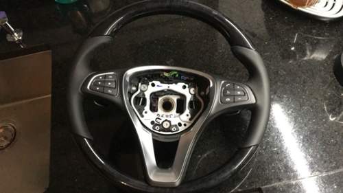

Hay zusammen
Es geht um den Umbau an meinem w204 auf das Mopf Mantelrohrmodul.
Das Fzg. Ist bj. 2009, also noch vor Mopf.
ich habe bereits seit längerem ein Mopf-Lenkrad verbaut und mir jetzt noch jetzt noch das Mopf Mantelrohrmodul (ab BJ 2013) eingebaut.
Leider passen, wie ich bereits herausgefunden habe die Steuergeräte anscheinend nicht zueinander, weswegen die Lenkradtasten + die Hupe nicht funktionieren.
Kann mir jemand sagen welches Steuergeräte-Teilenummern? Speziell die vom lenkrad Steuergerät zueinander passen?
Im Anhang habe ich Bilder der Teilenummern vom MRM + Lenkrad.
Ich würde entsprechende Steuergeräte auch gegen meine tauschen.
Gruß Demack
Es ist im Prinzip ganze einfach:
A218 STG> MRM mit alter Anordnung (Tempomat oben)
A166 STG> MRM mit neuer Anordnung (Tempomat unten).
Danke schonmal für die Antwort.
Gibts da noch ne ganze Teilenummer? Bzw kann ich das Steuergerät 166... in meinem Lenkrad einfach so umbauen/umstecken?
Hat zufällig jemand so ein Steuergerät hier und möchte mit mir tauschen?
Nein andere Nummern gibt es nicht.
Teilweise noch Unterschiede zwischen Spurhalte ja/ nein.
Anfang fängt aber gleich an.

Ich tausche gerne. Schick mir eine PN. Habe ne Kiste voll davon.
