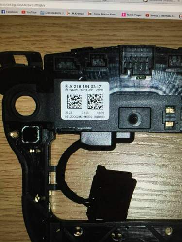

nachdem ich den gesamten Verlauf gelesen hab, habe ich eine Frage - ich habe einen C250 cdi mit 3-Speichen Multifu-Lenkrad (12 Tasten) (Avantgarde mit AMG Paket Handschalter mit Tempomat und ohne memory) der Wagen ist von 09/09 also MOPF I mit LED Spiegelblinkern und LED Blinkern hinten. Ich habe nun aus einem CLS über die Bucht ein formschöneres Lenkrad und einen passenden Airbag und einen neuen Kabelsatz für den Airbag gekauft. Leider funktioniert keine der Tasten geschweige den Beleuchtung oder Hupe nach dem Umbau. Die Teile haben die Nummern: STG A166 464 04 17 und das Lenkrad: A218 460 19 18 9E 38. Falls jemand einen Tip hat, wöre ich sehr dankbar,
best Grüße.
218 Steuergerät einbauen, dann geht alles bis auf die Tastenbeleuchtung. Hierfür dann noch MRM tauschen.

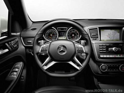

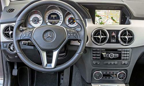

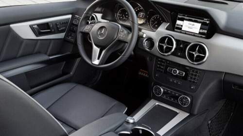

ich bin stolzer Besitzer einer GLK (X204) 350 CDI mit 224PS EZ ist 11.11.2009. Der ist ja eigentlich baugleich mit dem W204. ich möchte auch das Lenkrad vom Mopf einbauen wüsste jetzt aber nicht ob alles passt und was ich bräuchte. Habe Tempomat,Schaltwippen,12Tasten Lenkrad und kein Memory. ich wäre für eure Hilfe und Teilenummern sehr dankbar 😁
Das gewünschte Lenkrad ist auf den Bildern zu erkennen

Wenn Dir die Beleuchtung der Tasten nicht wichtig ist, dann nur ein Lenkrad und ein A218er Lenkrad STG.
Ansonsten brauchst du ein neues MRM.
Dann sind die Tasten Nachts auch voll beleuchtet.

Super danke für die schnelle Antwort. Welches MRM ich dann bräuchte weiß ich nur nicht. Passt auch ein Lenkrad vom W166 ML (A1664600903)? Bild füge ich ein.
Lg
