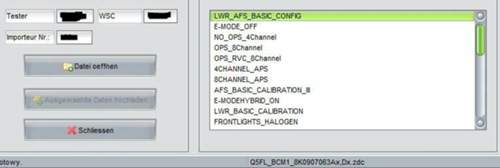

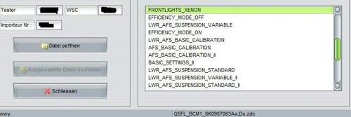

VCP hat für den Q5 (ja den Unterschied kenne ich zumindest optisch) ne ZDC, schimpft sich "Q5FL_BCM1_8K0907063Ax,Dx.zdc" und wird im filemanager beschrieben mit "BCM1 FL (AFS + PDC) configuration data. Supported ECUs: 8K0907063Ax,Dx.zdc".
Vielleicht ist es aber auch eins von den drei erwähnten files welche nicht gehen, und/oder jemand checkt mal ob das trotz Q5 auch beim A5 FL auch geht. Bin nur eben über das Thema gestolpert, vielleicht hilft`s ja, wenn nicht sorry.
Anbei noch ein Bilder was hochgeladen werden kann (zumindest bei nem Q5)
Bild-1
Bild-2
Bild-3
q5 ist für a5 nicht kompatibel
umgekehrt genau so nicht...
