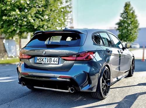

ST XA auf F40 128ti

Der Unterschied zum M (bei einem 128er wohlgemerkt) das vorher eingebaut war ist wie Tag und Nacht. Der Langsamfahrkomfort ist deutlich gestiegen. Der gesamte Fahreindruck ist viel harmonischer im Zusammenspiel von Druck- und Zugstufe im Verbund mit dem Federpaket von ST. Das Wanken/Rollen bei Kurvenfahrten ist im Vergleich zum M weicher und stärker geworden. Das ist selbstverständlich von der Geschwindigkeit abhängig. D.h. das Wanken/Rollen ist bei niedrigem Speed größer, und nimmt bei zunehmender Geschwindigkeit progressiv ab. Der Wagen vermittelt mir dadurch viel mehr Sicherheit als zuvor mit dem harschen Ausfedern durch die knochentrockene Zugstufe der M-Dämpfer. Das ST macht (noch) keine Geräusche und einen tollen Job! Einziges Manko: zwischen 25 und 30 km/h produziert es je nach Gaspedalstellung die bekannten Vibrationen. Die sind aber nur sehr schwach und trüben den Gesamteindruck nur ganz wenig.
Bis hier und jetzt würde ich das immer wieder tun. Noch etwas zur Höheneinstellbarkeit: es ist überhaupt kein Problem mit dem ST XA eine moderate Tieferlegung einzustellen. An dem 128er habe ich das so einstellen lassen, dass ich die Hand auf den Reifen legen kann. Und ja: Bilder können täuschen! Ohne Spurplatten (mit 8x19 ET48 und 235/35) gefällt mir das auch optisch sehr gut. Aber wie schon geschrieben: alles Geschmacksache! 😁
Vielen lieben Dank für deine Eindrücke. Dann sollte ich mit dem ST XA hoffentlich die richtige Wahl getroffen haben. Ganz tief soll die Schleuder bei mir nicht werden, eine Hand zwischen finde ich absolut in Ordnung.
