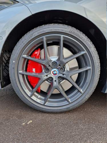

Ich fahre einen F40 118d Advantage (Standardfahrwerk) und mir gefällt nicht, wie viel Platz zwischen Rädern und Kotflügel ist. Ich als Laie hatte gedacht, dass der Anblick mit 18-Zoll-Felgen (statt 17) besser wird, bin aber insgesamt enttäuscht. Die 18-Zoll-Flegen wirken bei den großen Abständen irgendwie verloren (s. Bild). Aus Komfortgründen möchte ich eigentlich keine größeren Felgen.
Gehe ich richtig in der Annahme, dass mir dann nur die Tieferlegung bleibt? Wie viel Tieferlegung würdet ihr mir empfehlen, wenn ich eher zurückhaltend tieferlegen möchte und es mir nur um die Optik geht? Der Komfort und das Fahrverhalten können sehr gern so bleiben, wie sie sind.
F40 und 18-Zoller sehr hoch
