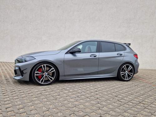

Ich fahre einen F40 118d Advantage (Standardfahrwerk) und mir gefällt nicht, wie viel Platz zwischen Rädern und Kotflügel ist. Ich als Laie hatte gedacht, dass der Anblick mit 18-Zoll-Felgen (statt 17) besser wird, bin aber insgesamt enttäuscht. Die 18-Zoll-Flegen wirken bei den großen Abständen irgendwie verloren (s. Bild). Aus Komfortgründen möchte ich eigentlich keine größeren Felgen.
Gehe ich richtig in der Annahme, dass mir dann nur die Tieferlegung bleibt? Wie viel Tieferlegung würdet ihr mir empfehlen, wenn ich eher zurückhaltend tieferlegen möchte und es mir nur um die Optik geht? Der Komfort und das Fahrverhalten können sehr gern so bleiben, wie sie sind.

sieht super aus. Ich würde mich über weitere Bilder sehr freuen. Auch die Tiefe sieht fürs erste absolut in Ordnung aus. Fast schon zu tief, aber vielleicht täuscht es. Könntest du mir noch paar Bilder zuschicken? Wie ist das mit der Geräuschkulisse? Klappert oder holpert da was während der Fahrt? Hast du so ein Käfig eingebaut? Ist der Komfort zu einem M Fahrwerk vergleichbar/oder sogar besser?

Ich kann mich nicht beklagen über ein Klappern oder sonstige Geräusche. Fährt sich 1A in den Kurven, man merkt Aufjedenfall das er tiefer ist. Ich habe keinen Käfig eingebaut. Sind normale Leder Sitze hinten drin + ich würde sogar sagen das der Komfort besser ist zum normalen M Fahrwerk. Wenn du den komplett runter schraubst, dann ist der Komfort natürlich nicht mehr so. Dann ist alles sehr sehr hart. Aber Geschmäcker sind ja auch verschieden. Habe den komplett unten gehabt, aber jetzt wieder 1cm vorne+ hinten hoch geschraubt. Hinten habe ich eine Handfläche noch Platz, vorne kriege ich keine Handfläche mehr rein, zwischen Radkasten und Reifen. Natürlich musst du auch eine Spureinstellung vollziehen, kostet dich 150€. Habe leider nicht mehr Bilder aktuell, kann dir aber gerne mal welche machen.
Lg
Ah okay. Gut zu hören! Ja, wenn dies keine Umstände für dich wären, würde ich mich über noch weitere Bilder freuen. Ja, eine Achsvermessung würde ich dann auch nach dem Einbau durchführen lassen. Bei mir soll er ja ansich gar nicht sooo weit runter. Etwas schon, aber nicht so das der Reifen im Kasten verschwindet. Ich wäre mit 3 cm zwischen Rad und Kasten VA und HA absolut zufrieden. Vielleicht eine kleine Keilform vorne.

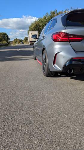

Ich habe das V1 von KW eingebaut, und bin mit dem „Komfort“ sehr zufrieden. Auto ist wirklich um einiges tiefer. Lege dir 1-2 Bilder bei, kannst ja dann gucken ob es dir gefällt oder nicht. Würde den gerne noch tiefer haben, aber bei mir geht das leider nicht, bezüglich meiner Einfahrt auf dem Hof.
Lg

Füge noch 2 Bilder ein bei noch aktueller Maße (VA 350/HA 360mm) immernoch hoch für den ein oder anderen, aber im Gegensatz zu vorher schon deutlich besser.

Die Antriebswellen müssen sich nicht "schon auf Anschlag" befinden damit es durch eine andere Höheneinstellung des Fahrwerks zu Vibrationen kommt. Das kann auch schon im TÜV-zulässigen Bereich vorkommen. Nebenbei: ich habe bisher insgesamt 4 Wagen mit Gewinde und 3 mit Tieferlegungsfedern gefahren, und bei einer Gesamtlaufleistung von um die 500t km ist mir bei keiner Karre dadurch eine Antriebswelle fliegen gegangen.
@mk493 : mach doch bitte mal ein Foto von der Seite mit der aktuellen Einstellung. Nach jeder Veränderung der Höheneinstellung ist eine Achsvermessung nötig. Bei den Fotos die Du eingestellt hast sieht es so aus, dass der Wagen an der VA höher als an der HA ist.

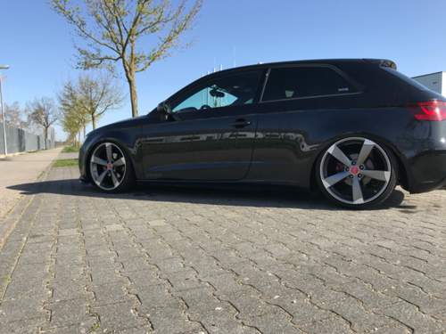

Bei meinem A3 8V hatte ich ein h&r deep verbaut, die karre lag echt verdammt tief und ich hatte nichtmal ansatzweise irgendwelche Vibrationen oder ähnliche Beschwerden, es waren sogar uniball-domlager verbaut die wirklich viel feedback vom rad und von der straße übertagen haben 🙂
