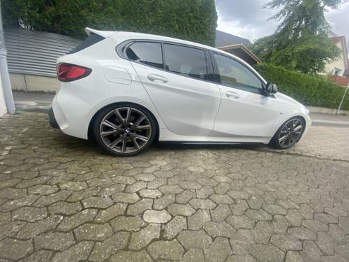

Ich fahre einen F40 118d Advantage (Standardfahrwerk) und mir gefällt nicht, wie viel Platz zwischen Rädern und Kotflügel ist. Ich als Laie hatte gedacht, dass der Anblick mit 18-Zoll-Felgen (statt 17) besser wird, bin aber insgesamt enttäuscht. Die 18-Zoll-Flegen wirken bei den großen Abständen irgendwie verloren (s. Bild). Aus Komfortgründen möchte ich eigentlich keine größeren Felgen.
Gehe ich richtig in der Annahme, dass mir dann nur die Tieferlegung bleibt? Wie viel Tieferlegung würdet ihr mir empfehlen, wenn ich eher zurückhaltend tieferlegen möchte und es mir nur um die Optik geht? Der Komfort und das Fahrverhalten können sehr gern so bleiben, wie sie sind.

Danke für deine Erfahrung. Meine Reifen sollten nun nicht im Radkasten verschwinden. Jedoch passen jetzt gerade rund 4 Finger zwischen Reifen und Radkastenkante. Zumindest VA. HA sind es 3~ Finger. Er steht also jetzt gerade typisch da.
Ich hätte gerne einen absolut neutral, stimmig und passenden Look zum Radkasten. Wünschenswert wären ca. 2 Finger zwischen, VA wie auch HA. Einmal rundherum um den Reifen zum Radkasten einen gleichen Abstand. HA meinetwegen leicht höher, eine klitzekleine Keilform. Das würde mir schon genügen. Aber ich weiß nun nicht ob das "viel" oder "wenig" Tieferlegung ist.
Ansichtssache halt.las das Fahrwerk einbauen und schau es dir an. Allein die Grundeinstellung des kW hat eine tiefe die dir vielleicht schon gefallen könnte.
Alles klar, vielen Dank! Dann sollte das V1 für meine Bedürfnisse ja absolut passend sein.

Ich habe das V1 von KW eingebaut, und bin mit dem „Komfort“ sehr zufrieden. Auto ist wirklich um einiges tiefer. Lege dir 1-2 Bilder bei, kannst ja dann gucken ob es dir gefällt oder nicht. Würde den gerne noch tiefer haben, aber bei mir geht das leider nicht, bezüglich meiner Einfahrt auf dem Hof.
Lg
