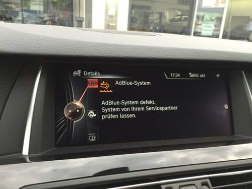

Wikipedia irrt an dieser Stelle, seit 2015 schaffen alle BMW EURO6, auch der 330d und das auch ohne die anfängliche AdBlue Lösung, die so 2012 rum als Option angeboten wurde. Klingt zwar im ersten Moment gut, aber technisch gesehen ist nur AdBlue momentan wirkungsvoll. Wie auch immer, im Moment schafft er die Vorgaben irgendwie.
Danke hab mir schon gedacht, daß das in Wikipedia was nicht ganz stimmt.
Speicherkat oder Adblue ist IMHO egal, beschissen wird mit beidem.
Soll mir jetzt mal egal sein, hauptsache im Schein steht dann Euro6. Alles andere überlasse ich mal der Politik, die den Diesel ja immer noch als Klimaretter hinstellt (PS. Elektroautos sind in der Produktion günstiger als Verbrenner, werden aber teuerer gemacht, weil die niemand verkaufen will. 😰).

Übrigens: Mein 530xd hat sowohl einen Speicherkat als auch einen SCR-Kat (Adblue). Ist die technisch aufwändigste Lösung für Diesel, aber auch die wirkungsvollste. Und der Umgang mit Adblue ist beim 5er sehr pflegeleicht, eine Füllung hält ca. 25000km und kostet ca. 20 € an der Tanke.
Gruß B-Bernie
aber schon auch empfindlich, meiner (EZ 12.2015) stand zuletzt 2 Wochen beim 🙂 deswegen
