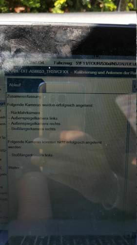

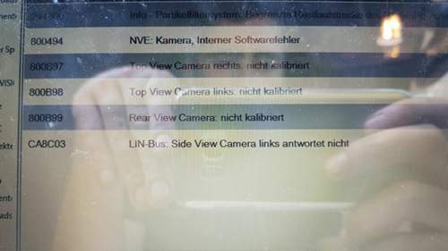

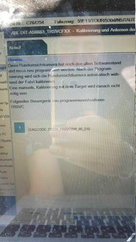

so jetzt sieht es so aus im Fehlerspeicher nach der versuchten kalibrierung.
hab einige Fotos im Anhang.
Die Kameras funktionieren weiterhin ganz unauffällig.
und die Software für mein Steuergerät Soll veraltet sein. Wie kann ich die aktuelle draufspielen?

ich würde die linke Cam nochmals ab&an-stecken, danach das RG-Procedere wiederholen.
Zudem wird es auf Dauer nicht schaden, die Steckerübergänge abzudichten und vor Verschluß z.B. ein Electronic-Spray von LiquiM oa zu nutzen.
Fragen zum Update von Steuergeräten uvam ==> Milk101, aka Oliver hier im Forum!

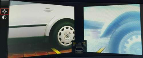

so, ich habe die SideView Cam Fahrerseite getauscht, funzt alles ohne Kalibrieren (TIS sagt ja zum Kalibrieren, die Erfahrung lehrt NEIN!), nur Plug&play...
Rad demontieren, Radhausschutz mit ner 8er Nuß 4x ab (man sieht gleich welche) und die SideView Cam mit Torx T10
demontieren, Steckerlasche mit einem kleinen Schlitz-Schraubendreher runterdrücken, Stecker ab
Rückbau in umgekehrter Reihenfolge...
Nächste Woche ist dann die Beifahrerseite dran.
Bild zeigt die erneutere Cam Fahrerseite und als KOntrast die noch zu tauschende blaustichige Cam Beifahrerseite...

ich hatte die Stecker vor 6 Jahren mit Kontaktspray behandelt, Kabelende-Stecker wie auch Kamera-Stecker wie neu... das empfehle ich jedem, der keinen Kabel-Error erleiden will, insbesondere die frühen Baujahre waren/sind betroffen...
Stecker wie neu, ohne jegliche Korrosion😛
Kamera Teile#: Side View Kamera 9240352 Neu, aus der Bucht für nicht mal 50,-€ incl. Versand...
