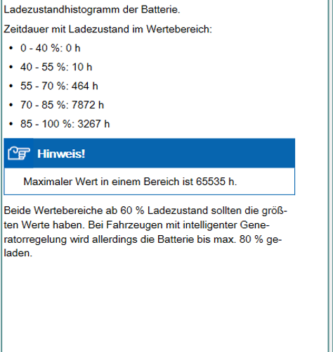

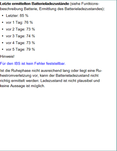

ich habe heute den Wert in der DME nun einfach mal von 1 auf 0 gestellt.
Anbei noch der Ladezustand der letzten Tage. Die 85% kommen wohl gestern vom Ladegerät zustande.
In ein paar Tagen schau ich mal, ob sich was geändert hat.
Unbenannt2
Unbenannt3

Für Fahrzeuge mit Problemen bei teilweise entladener Batterie gibt es bei RG einen Testablauf, in welchem die Ladezustände registriert sind.
Weiterhin gibt es ein weiteren Prüfablauf, wo man sehen kann, welche "Großverbraucher" schon in der Leistung reduziert worden sind, um entladene Batterien zu vermeiden.
Hier der Text:
Hinweis! Vorgehen bei Kundenbeanstandungen bzgl. Funktionsstörungen
Bei Kundenbeanstandungen bzgl. Funktionsstörungen in Zusammenhang mit der Reduzierung in der Leistungsaufnahme oder Abschaltung einzelner Stromverbraucher folgendes Vorgehen folgen:
- Testmodul ”Reduzierung von Stromverbrauchern” durchführen. Im Testmodul werden Informationen zur Reduzierung bzw. Abschaltung (Zeitpunkt, Dauer und betroffene Funktionen) angezeigt.
- Funktion mit Ansteuerung über die Diagnose (Bauteilansteuerung oder Testmodul zur Funktionsprüfung) prüfen.
- Ggf. Kunde über den Sachverhalt informieren.
Gruß Manfred
Ich bin ja mal auf eure Erkenntnisse gespannt, ob bei deaktivierter IGR der mittlere Ladezustand von 80 in Richtung 100% geht.
Das würde bei den obigen Problemen im Winter eine gute zusätzliche Reserve bringen.
Sollte das beim TE nicht passieren, ist einfach das Fahrprofil zu ungünstig.
Gruß Manfred

Hm, Du hast da etwas angesprochen... ich hätte eine gewisse Ladegrenze (vielleicht 85%) gerne erhalten. Das hat BMW ja nicht umsonst als Sicherheitsmaßnehme eingebaut. Es erhöht tatsächlich die Lebensdauer der Batterie.
Oder gilt die nur für "Power-AGM-Laden" mit sehr großen Strömen?
Möglicherweise wird nach dem Abschalten der Rekuperation die Sicherheit nicht abgestellt. Bin neugierig, ob das so ist. Dann dürfte der theortisch ja nicht (weit) über 85% landen...
Mal sehen, ich lasse mich überraschen.
