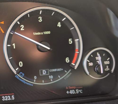

ich bin ein wenig verwundert über die teils sehr niedrige Motortemperatur laut Anzeige.
Da ich den Motor immer sehr sorgsam warm fahre kann er natürlich auf die Schnelle keinen größeren Wärmeeintrag ins Kühlsystem bringen, aber gefühlt dauert es doch recht lange.
Bin kürzlich bei um die Null Grad eine weitere Strecke gefahren. Aufgrund der Witterung nahezu durchgängig zähfließend und Stau.
Drehzahl kam unter Schwachlast, nahezu nur erhöhtes Standgas, somit kaum über 1500. Temperatur nur selten in der Mitte, meist eher so bei 70°. ->Zum Verständnis der Umstände: bei dieser Fahrweise hat er auf der Strecke von 480 KM gerade einmal 5,9L auf 100 KM gezogen. (?)
Kann es sein dass die Heizung so viel abgreift dass er gar nicht "richtig" warm wird, oder hat das Thermostat einen Knall?
Hat der Motor keinen Zuheizer verbaut, wie bei Diesel eigentlich üblich?
Wenn ich sonst so unterwegs bin ist er meist etwas unterhalb der Mitte.
Habe das Auto noch nicht lange und frage mich das normal ist. Nur mal eben experimentell das Thermostat zu tauschen, ohne zu wissen dass es erforderlich ist und etwas bringt, macht wenig Sinn.
Wie ist das bei euch so?

Anbei drei Fotos mit der Temperaturanzeige. Wenn man es genauer wissen möchte, kann man das "Geheimmenü" aktivieren - siehe Bild 3.

Hier würde ich ein Thermostat, das permanent geöffnet ist vermuten.
Das kannst Du aber relativ einfach überprüfen.
Wird der Schlauch zum Kühler bereits von Anfang an mit warm und bleibt nicht kalt, bis die Betriebstemperatur erreicht wird, dann liegt wahrscheinlich ein defektes Thermostat vor.
Bleibt der Schlauch anfangs kalt und wird erst viel später (bei Erreichen der Betriebstemperatur) heiß, dann scheint das Thermostat ordnungsgemäß zu arbeiten.
Da Dein Auto aber nur langsam auf Temperatur kommt und die Betriebstemperatur offensichtlich nicht sicher erreicht wird, wird es diesen "Umschaltpunkt" wohl gar nicht geben.
Es könnte natürlich auch sein, dass der Temperatursensor nicht ordentlich arbeitet, weil entweder der Sensor defekt ist oder wegen Kühlwassermangel nicht mehr umströmt wird.
Daher zunächst den Kühlwasserstand im Behälter prüfen und anschließend im Stand die Temperatur des Kühlwasserschlauchs beim Aufwärmen kontrollieren.

Im Prinzip deutet alles auf ein nicht ordentlich schließendes Thermostat hin.
Wollte zunächst nur mal hören ob das bei dem Typ vielleicht normal ist. Werde bei geeignetem Wetter mal die Temperaturen der Kühlkreisläufe messen.
