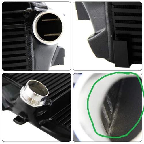

Moin zusammen,
ich möchte meinem Auto einen neuen Ladeluftkühler sponsorn.
Gerne würde ich nicht ü600€ für bekannte Marken wie Wagner, FMIC, AS-Perfomance etc. ausgeben, die nur gelabelte China-LLKs verkaufen.
Daher würde ich direkt bei der Quelle in China kaufen. Meistens wird doch jedoch auch Schrott verkauft, der keine wirkliche Nennleistung bringt und dem Serienkühler gleich ist.
Kennt sich hier jemand aus und kann identifizieren, ob das ein brauchbarer Ladeluftkühler ist?
Es geht ja meistens um das "Netz" im inneren des LLKs.
Hier ist der Link:
https://de.aliexpress.com/item/1005008904975364.html

Ich schlage vor du machst mal eine Logfahrt mit einem Serienkühler und einem FMIC oder WAGNER und schaust dir die iAT Temperatur an. Hier geht es sicherlich um eine Leistungserhöhung. Da kommt man auch mit einem neuen bzw. sauberen Serien-LLK nicht hin.
@Fauler11Panda schrieb am 14. Juli 2025 um 13:25:37 Uhr:
Kannst du ausm Link erkennen, ob dasn guter "China-Kracher" ist? ^^
Ohne Bilder vom internen Netzaufbau kann man das nicht beurteilen. Außen sind die alle gleich.
Das die LLK's von WAGNER, FMIC nur umgelabelt sind ist sicher nicht richtig. Auch ein "guter" China-Kracher erreicht deren Leistung nicht.
@user_530d schrieb am 14. Juli 2025 um 15:09:02 Uhr:
Gut, dass das umgelabelte China-Kracher sind, war bisschen harsch ausgedrückt.
Den Link hab ich oben gepostet. Dort sind relativ viele Bilder in der Beschreibung unten im Text, auch vom Netz.
Magst du ma schauen?
@Fauler11Panda schrieb am 14. Juli 2025 um 15:18:30 Uhr:
Laut dem Bild sollte es die "Gute" Variante sein.

Ich hab den Chinakracher im F07 535d Xdrive und auch einen im 135I verbaut.
Der 135i muß noch auf den Prüfstand, aber auch so ist schon eine positive Veränderung spürbar.
Der GT war auf dem Prüfstand und hat mit der entsprechenden Softwareanpassung, anstatt der 299 PS, jetzt 380 PS.
Bevor der LLK aus China eingebaut wurde, hatte ich auch einen von Wagner da.
Hab beide vermessen und konnte bis auf 1 - 2 mm differenz in den Außenabmessungen, keine Maßunterschiede finden.
Abstände zwischen den Kühlrippen und die Anzahl, sind gleich.
