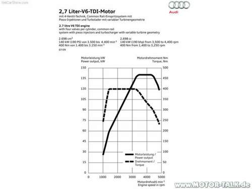

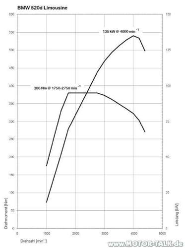

Im Anhang die Diagramme vom 520d und A6 2.7TDI Motor.
520d
2-7tdi

Und wie man sieht, liegen die 400NM beim 2.7TDI früher an und länger...und die Leistung liegt auch früher an. Das spricht eigentlich für den 2.7TDI. ABER: die Multitronic macht den Effekt meiner Meinung nach zunichte. Daher würde ich empfehlen entweder den 2.7TDI als Hanschalter zu nehmen oder eben den 520d als Automatik.
Auch wenn ich 2.7TDI-Fahrer bin, sollte es kein Leasing, sondern ein Kauf sein, würde ich zum 520d raten, weil der A6 nächstes Jahr ausläuft. Beim Firmenwagen spricht das jedoch gerade für den A6, denn er wird stark gefördert mit allen möglcihen Paketen, die ihn relativ günstig machen.

Der 2.7er hat im A6 nur 380Nm. Neben den Papierdaten spielt natürlich immer auch das subjektive Empfinden eine Rolle, egal ob BMW oder Audi.

Dachte auch mein 2.7TDI hat 380NM, aber laut dem Diagramm da sind es 400NM. Wie auch immer, sie liegen relativ lang an.

Dachte auch mein 2.7TDI hat 380 Nm, aber laut dem Diagramm da sind es 400 Nm. Wie auch immer, sie liegen relativ lang an.
Das Diagramm wird vom A4 oder A5 sein. Dort hat er wirklich 400 Nm.

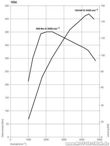

Diagramm-123d

Na ja, so wurde auch schon bez der anderen großen Motoren argumentiert, beispielsweise bei den V8 TDI. Und? Nun, die Leute zahlen dann lieber ein paar Euro mehr und haben ihren kräftigen und laufruhigen Motor, als in einem lauten angestrengten Downsizing-Produkt zu sitzen. Also Audi hat im Segment der A8 und Q7 alles richtig gemacht, wenn man den Absatz der V8 und beim Q7 auch der V12 TDI sieht. Und Mercedes musste schnell feststellen, dass man nur mit einem 3L Diesel keinen Stich gegen den 740d (egal ob vorher V8 oder jetzt R6) und den 4.2 TDI sieht und Kunden velriert.
Wenn ich mit das Diagramm zum 123d ansehe, dann hab ich schon bedenken. Im 1er macht der sicherlich tierisch Spaß (vielleicht sollte ich vom A6 nicht über einen weiteren A6 oder Umstieg auf A5 oder 5er nachdenken, sondern auf 123d 😉 ) aber die Drehmomentspitze wird nur recht kurz erreicht. Auf der anderen Seite muss man ihm allerdings zugute halten, dass er doch sehr lange über 350NM ist. Vielleicht ist der Abfall daher nicht so schlimm...aber ich weiß es nicht, da ich den Motor halt gar nicht kenne. Und ein Diagramm vom 250 CDI hab ich leider nicht zum Vergleich gefunden...

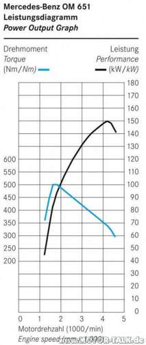

Original geschrieben von afis
Und ein Diagramm vom 250 CDI habe ich leider nicht zum Vergleich gefunden ...
mußt nur lange genug suchen 😉
Gruß DVE
PS
Hoffentlich langweilen wir hier niemanden 😎
Diagramm-250-cdi

hehe...lang genug suchen ist gut...bin hier gerade nur auf MT immer wieder wenn ich mir 5-10 Minuten Pause gönne...hab sonst noch gut zu tun 😉
Und ich hatte alles möglcihe gefunden, v.a. dauernd was zum 250 CGI, aber nicht zum 250 CDI.
Nachdem du das Diagramm jetzt aber gepostet hast, bin ich ehrlich gesagt fast noch enttäuchter als rein vom Fahren (auch wenn das mittlerweile eine Weile her ist)...bei mir war irgendwie in Vergessenheit geraten, dass die Schüssel ja 500NM hat. Die Kurve fällt zwar enorm ab, aber er ist ja trotzdem sehr lange in einem Bereich über 350NM. Trotzdem, dass sich der gerine Abfall sujektiv so stark hervorhebt hätte ich jetzt nicht gedacht...und dann noch der raue Motor ohne Laufruhe...dann bleib ich lieber bei einem 2.7TDI oder x25d, selbst wenn die vielleicht nicht ganz die Leistung bzw. max. Kraft haben. Zumal mich der 250CDI auch stark in puncto Verbrauch enttäuscht hatte...
