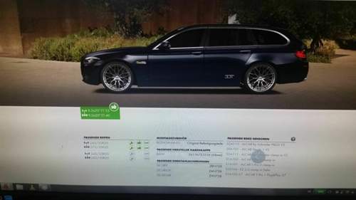

Ich bin für meinen Dicken auf der Suche nach 20" AEZ Antigua. Wegen des xdrive würde ich hinten allerdings statt 275/30 gern 285/30 fahren damit die Abrollumfänge wieder passen.
Passen die 285er Reifen auf eine 9,5x20" ET40 Felge? Hat jemand damit Erfahrung? Gibt es die AEZ auch in 10x20"?
Ich würde mir Mal bei aez das Gutachten anschauen. Da siehst du welche Reifen du auf die Felgen ziehen darfst. Eine Eintragung durch den TÜV bleibt dir aber nicht erspart. Denn auch mit dem 285er Reifen wirst du keine 100 Prozent Übereinstimmung zu vorne erreichen. Es gibt keine Kombination. Außer 4x identisch halt.

So oder so ähnlich solls mal werden
Der Reifenrechner sagt zwischen den standardmäßigen 245/35 R20 auf der BA und den 285/30R20 auf der HA sind es 2mm Unterschied im Abrollumfang. Das ist ein Zehntel der Kombi mit 275/30 und entspricht einem PT-Unterschied von 0.6mm.
Also momentan bin ich mit Ringsrum 245/40R19 aufgrund der Profiltiefen mit mehr Unterschied unterwegs
