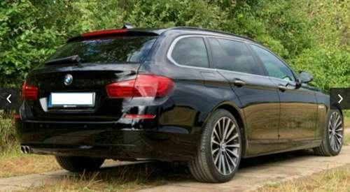

Fahre 19zöller https://bbs.com/de/produkte/design_line/SX.php auf dem 520dA.
Fahrkomfort noch im angenehmen Rahmen.
Hab ihn mit anderen Federn(Eibach) vorne und Codierung hinten(Luftbalg) dezent etwas tiefer legen lassen.
Einzig mit der RFT. Bereifung https://www.premio.de/.../1000099084#tabDescription bin ich unzufrieden.
Werde wohl demnächst auf andere Marke(normale) umsatteln.

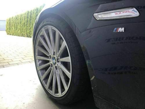

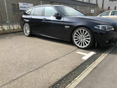

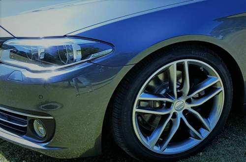

20 Zoll BLX
Hi, hat du auch Fotos von der Seite vom ganzen Fahrzeug. Es gibt ja die Felgen auch in polliert und innen schwarz. Was war dein Argument damals beim Kauf für silber? Bin zwischen den beiden etwas unentschlossen. Silber ist klassisch, das andere moderner, aber wirkt ev. auch nicht so edel wie in silber!? Vielleicht hat ja jemand die BLX noch in schwarz polliert.
Die black polished gefallen mir überhaupt nicht. Meiner Meinung nach, passen die überhaupt nicht zum Fahrzeug.
Unten 3 Bilder von meinem und eins aus dem Netz mit den black polished.

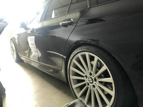

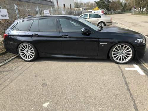

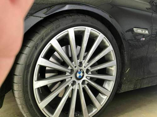

@A3101 schrieb am 2. April 2021 um 12:52:55 Uhr:
so ich mir die stimmige Kombination in 20" ansehe, juckt es schon auf NON-ROF in 20" zu gehen...
Danke für die Bilder, @A3101

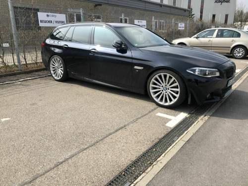

der Vergleich bei einem silbernen F11 mit 19Zoll gebe ich dir recht. Ich finde die Darstellungen bei den 3D Generatoren immer unwirklich. Hier die Felge oplliert in 19Zoll bei schwarz uni und in 20Zoll bei schwarz metallic. Wirkt irgendwie in 20Zoll neu, frisch und modern!?
Unten 3 Bilder von meinem und eins aus dem Netz mit den black polished.der Vergleich bei einem silbernen F11 mit 19Zoll gebe ich dir recht. Ich finde die Darstellungen bei den 3D Generatoren immer unwirklich. Hier die Felge oplliert in 19Zoll bei schwarz uni und in 20Zoll bei schwarz metallic. Wirkt irgendwie in 20Zoll neu, frisch und modern!?
Geschmäcker sind ja bekanntlich verschieden.
Ich bleibe beim alten Eisen :-)
Klar, Geschmäcker sind immer verschieden. Dem einen gefällt ein Felgendesign, der andere findet es abartig hässlich. Und dann noch die unterschiedlichen Zoll-Größen oder die Farben...
Ich möchte nur sagen, dass die OPTIK einer Felgen-Reifen-Kombination maßgeblich vom Reifenquerschnitt abhängt. Von der OPTIK (also ich spreche nicht vom Fahrverhalten!) kann ein 40er/45er Querschnitt niemals mit einem 30er/35er (oder noch kleiner) mithalten. Es ist nun einmal so: Um so weniger Gummi auf der Felge ist, um so geiler wirkt die Kombination. ;-)

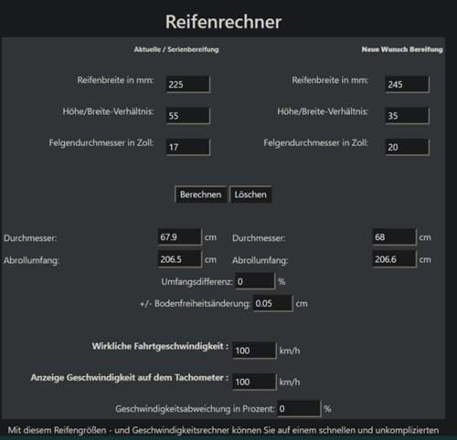

Der Thread ist zwar schon etwas älter, das Thema ist für mich aber ganz aktuell grade.
Ich hab leider auch nur bedingt Ahnung aber wenn ich alles einigermaßen richtig verstanden habe,
sollte an einem 530 F11 xDrive ohne Anhängerkupplung eine Bereifung von 245/35 R20 für VA/HA möglich sein, ohne mit dem VTG Probleme zu bekommen.
Die Werte sind laut Reifenrechner praktisch identisch mit denen der eingetragenen Reifengröße von 225/55 R17.
Wenn ich also eine Felge finde, wie bspw die Z-Performance ZP2.1 Deep Concave, auf denen eine Reifengröße von 245/35 R20 VA/HA laut Gutachten möglich ist, müsste das doch vom TÜV her passen und auch BMW seitig keinen Ärger geben.
Oder übersehe ich hier was ?
Die Felge ist natürlich Geschmacksache und nur ein Beispiel.
Ich frag mich nur ob ich das Prinzip generell richtig verstanden habe oder irgendwas übersehe.
Ich glaube seine Frage war, ob auch rundum gleiche Bereifung beim F11 möglich ist, abhängig davon was in dem Gutachten steht. Allerdings darf man bei der Reifenwahl die Tragzahl nicht außer acht lassen. Also meines Wissens mindestens 98 erforderlich (~1500 kg pro Achse etwa).
