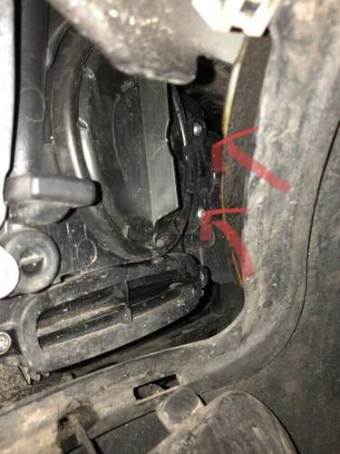

Hallo wollt heut meine xenon Brenner wechseln f11 VfL. gesagt getan Rad ab die zwei kreuzschrauben der Serviceklappe abgeschraubt und nun wollt ich dem Deckel drehn aber leider ist dieser noch mit einer Sicherung die zwei torx schrauben umfasst gesichert wo ein rankommen unmöglich ist auch wenn man die Radhausschale komplett abmontiert. Hat da jemand ein Plan? Siehe Foto

Bit-Einsatz in 1/4-Zoll Ratsche und Radhausschale leicht wegdrücken.
Ist vermutlich ausserdem ein Torx.
Das hab ich schon versucht leider ist dahinter nicht nur die radhausschale sondern schon die Karosserie sprich Metall das lässt sich leider nicht weg drücken🙂
Dann Bit alleine mit Ringschlüssel probieren.
Und mit einem torx winkelschlüssel?
Die kappe sieht eh schon arg mitgenommen aus, die müsste auch quer liegen dann rastet sie nämlich ein.
Ich hatte wasser im scheinwerfer und blinker und adaptives licht sind ausgefallen, hab reingeguckt und gesehn das bmw beim xenonwechsel nichtmal die kappe wieder richtig raufgemacht hat...
Eigentlich drehst du sie rein bis sie einrastet, die plastiksicherung hab ich bei mir nicht (f11 2011)

Ich möchte auch bei mir die Xenon tauschen in meinem F11 LCI. Leider sind mir auch die 4 Torx schrauben begegnet hinter der Klappe.
Leider ist dieser Thread nie zu Ende geführt und es ist immer noch umklar ob man die Xenons selber wechseln kann ohne komplette Leuchten Ausbau (nachdem man Stoßdämpfer usw ausgebuat hat).
Die SuFu hilft nicht weiter, youtube videos gibt es genug pre-LCI und newtis.info hilft mir auch nicht weiter.
Also wer kennt sich aus? Muss wirklich das halbe Auto auseinander genommen werden?
danke für eure Hilfe.
Raoul
Ich hab es am LCI hinter mir: Der Scheinwerfer muss definitiv raus 🙁
...und: ja - gefühlt muss das halbe auto zerlegt werden!
Gruß Crazyalex1980
Gleiches problem bei mir.
Links gings ohne Probleme, jedoch rechts sind zwei Schraueben an den Deckel.
Hat jemand ein tip ?
Hi
Das geht mit Gefühl und man muss das richtige Werkzeug haben.
Schreibe dir morgen was genau. Oder mache ein Video.

Hallo zusammen ich habe mal eine Video Anleitung bei YouTube hochgeladen für euch
https://youtu.be/g-0sWiGYBXg

Ist zwar fummelig, aber definitiv ein einfacher Lösungsansatz!
