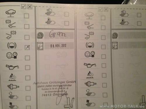

Ich habe Anfang des Monats mir einen leasingrückläufer gekauft von einem Händler. Das Auto passt soweit bis auf folgendes. 520D 09/2010 Akt. 107500 km
Vor einer Woche kam die Meldung der HA-Bremsbeläge, gestern kam die Meldung dass ich es wechselt soll und Service überschritten wurde. (Hab jedoch gute 4mm Belag noch drauf) habe es gekauft mit einer Restweite der Bremsbeläge von 12000 km (2000 km nun sowas!) letzter Wechsel vor 40.000km
Daraufhin hab ich das Scheckheft mal kontrolliert und es kann ja nicht stimmen das laut Auto bis zum Ölwechsel noch 9000 km ausstehen obwohl jetzt schon über 50000km seit dem letzten Wechsel ist. Scheckheft letzter bei 48000km
Wurden hier die Werte zurückgesetzt und mir das Auto mit einem ausstehendem Service verkauft.

Verstehe ich das richtig? Deine Annahme beruht auf der Tatsache, dass der 1. Öl-Wechsel nach 48tkm war und der nächste erst bei 116tkm (also nach 68tkm) fällig ist?
kann Dir gerade nicht folgen. 😉
wo steht, dass ein händler ein auto mit frischem service verkaufen muss? bzw. es scheckheft gepflegt sein muss? man kann die werte zurück setzen und dennoch ist es kein betrug etc..... ist ja kein dokument etc... was man fälscht. steht im kaufvertrag was vom frischem service?
Genau so ist es. Das Fahrzeug meldet in 9000 km den Ölwechsel. Das kann doch net sein. Es geht mir nur darum das die intervallanzeige manuell zurück gesetzt wurde um den Kunden zu täuschen
die Restreichweite Bremse kann bei zügiger Fahrweise durchaus so schnell nach unten gehen. Wird nur nach deiner Fahrweise durch den Bordcomputer ermittelt und es kommt auf Grund von Rechenfehlern zu erheblichen Abweichungen.
Ölwechsel bis 30 tkm ist normaler Zyklus. Also fehlt bei dir einer.
Gruss
Schon mal unter die Motorhaube geguckt was der Zettel für den Ölwechsel sagt? Evtl. wurde ja außerplanmäßig einer gemacht und einfach nur nihct eingetragen. 😉

Es könnte allerdings auch sein, dass zwischendurch ein Ölwechsel in einer freien Werkstatt gemacht wurde oder der Ölwechsel einfach nicht eingetragen wurde.
Wenn alle Services bei BMW gemacht wurden, kannst Du die Servicehistorie auch bei BMW erfragen.
Bezüglich der Bremsbelaganzeige kannst Du Dich sowieso nicht auf die angezeigten Restreichweiten verlassen. Zu diesem Thema gibt es zahlreiche Threads. Da passiert es schon mal, dass die Anzeige innerhalb einer kurzen Strecke von bspw. 7.000 km auf 1.000 km runterzählt.

Da ist mal anzunehmen, dass die ersten Ölwechsel alle bei BMW erfolgten, da das Fahrzeug noch in der Garantie war. Der letzte Wechsel bei BMW war dann kurz nach Ablauf der Garantie im November 2012. Der nächste Ölwechsel kann dann durchaus bei einer freien Werkstatt gemacht worden sein, die keinen Stempel ins Service-Heft hauen. Da würde ich einfach mal im Motorraum nachschauen, ob nicht irgendwo ein Ölwechsel-Anhänger mit aktuellem Datum und KM-Stand rumfliegt.
CU Oliver
Die Anzeige zum Wechsel der Bremsbeläge sind sehr ungenau und auch von der Fahrweise abhängig. Je nach Fahrweise zählt der BC dann runter.
Ich habe gerade meinen F07 aus dem Service geholt. Der BC zeigt die Beläge hinten nur noch mit 5000km an. Deswegen wollte ich sie gleich wechseln lassen. Der 🙂 meint das die noch genug Belag haben und weit mehr als 5000km reichen. Die Beläge wurden noch nicht gewechselt.
Also im motorraum ist auch nur der vom serviceheft. Wegen Bremsen ist ja das Problem von 12000 km ist er jetzt bei -100 km. D.h. Der schleiflontakt meldet komplett abgefahren. Er meldet sofort wechseln
An den verkaufenden BMW Händler oder direkt an die AG wenden und es klären, alles andere wird nur Kaffeesatzleserei.
Was steht in Deinem Kaufvertrag? Scheckheft gepflegt? Da es sich laut dem Scheckheft um einen Vertragshändler handelt, sollte sich das gut aufklären lassen. Hartnäckig und bestimmend nachfragen, jedoch nicht gleich Betrug unterstellen.

Wenn die Werte tatsächlich ohne Ölwechsel zurück gestellt wurden, dann war es vermutlich nicht der Händler, sondern der Leasingnehmer. Und dies wiord einige Zeit zurück liegen.
Ein aufmerksamer Händler hätte dies sehen sollen......
