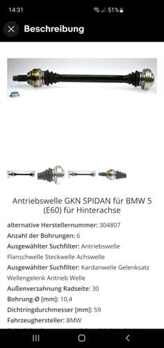

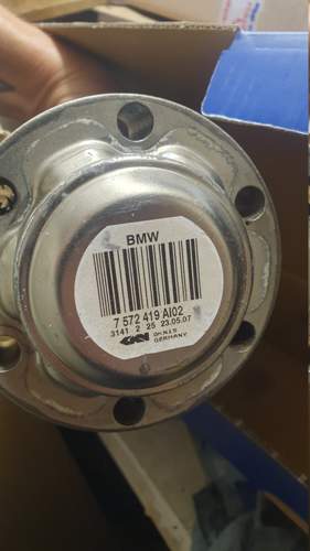

Habe gerade erfahren das die Antriebswellen von Spidan original BMW ist achten auf dem Bild......GKN steht auf die Originalen BMW Antriebswellen und die Spidan auch GKN.
Dann direkt die stärkeren nehmen vom 530i N53 die passen auch.
Gruß Dirk
