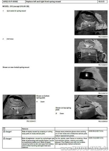

Sie wird wissen, dass bei dem Benz auch schon mal der Federdom samt Feder wegfliegt.
Federdom
Hilfe mein Benz is nass geworden.
Was kann ich tun ? 😁
Benz-rep
Das war ja jetzt ein absolutes Eigentor!!!!
