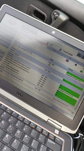

Fehlerspeicher ist leer?
Von der neuen DME ja, alles steht auf ok . Bei der Alten ist noch der o.g. Fehler abgelegt
Hier ist auch noch ein Bild vom Auslesen
