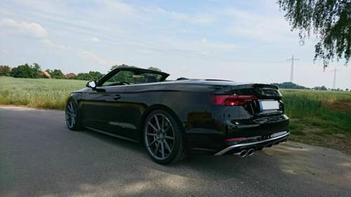

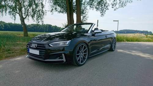

Ich fahre seit gut 1500 Km die KW-Gewindefedern auf meinem S5-Cabrio. Der Wagen verfügt über das werkseitig verbaute, nicht verstellbare S-Fahrwerk. Die Originaldämpfer arbeiten ganz hervorragend mit den Gewindefedern. Fahrverhalten und Fahrkomfort finde ich sehr gut.
Eingetragen wurden ringsum 340 mm, Abstand Kotflügelkante zu Radnabenmitte.
Verbaut sind Yido YP1- Talia, in 9x20 ET 25 und 265/30 R20 plus ringsum 10er Platten.
Gestern habe ich ihn final eingestellt und fahre vorne eben genau diese 340 mm und hinten 347 mm, da ich eine leichte Keilform wollte. Zudem habe ich die Radhausauskleidungen hinten mit einem Heißluftfön geglättet, da der Reifen ansonsten leicht am Filz angestriffen hat.
Ich bin wie gesagt sehr zufrieden, anbei zwei Bilder vom heutigen Ausflug.
Grüße Ralf

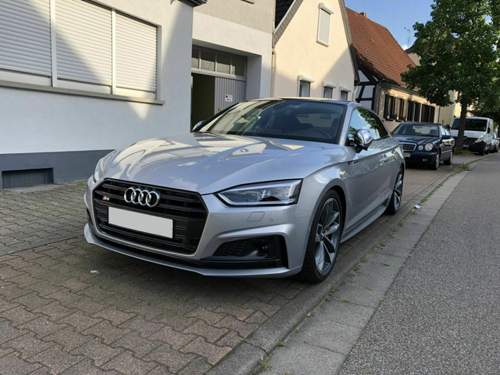

Ich habe seit letztem Jahr die ABT-Gewindefedern (bzw. diese sind ja von KW) verbaut und bin damit sehr zufrieden.
Eingestellt sind sie auf das niedrigste Maß laut Gutachten (glaube 34 oder 35 cm von der Radmitte bis Radhaus), was einer Tieferlegung von ca. 25 cm vorne / 20 cm hinten entspricht, zu beachten ist dass hierbei noch die werkseitige Tieferlegung des S-Sportfahrwerks hinzu kommt, dieses ist ca. 15 mm tiefer als original.
Gesamt also ca. 4 cm vorne, 3,5 cm hinten.
Von der Fahrleistung bin ich sehr zufrieden, vorallem in Kurven spürt man die höhere Steifigkeit deutlich und das Auto liegt nochmal spürbar besser als original.
ABER:
Man spürt auch das nun härtere Fahrwerk.
Auch wenn es oft heißt: der Dämpfer macht die Härte, die Federn die Tiefe, so hat die Härte dennoch spürbar zugenommen, trotzdem für mich im guten Rahmen und ich bereue die Tieferlegung nicht.
Jetzt im März kommen dann noch die Wheelforce CF2-Felgen drauf in rundum 10,5 x 20 ET 33, das ist so ziemlich das maximale was man mit TÜV-Gutachten abgesegnet bekommt OHNE Karosseriearbeiten inkl. Tieferlegungsfedern.
Das Foto zeigt noch die originalen 9x19 Cavo-Design nach dem Einbau der Tieferlegungsfedern (minimal haben sie sich seit Einbau noch gesetzt, aber wirklich nur minimal).
Zu tief finde ich ihn nicht, in den Radkästen sieht es stimmig aus und trotzdem ist noch genug Bodenfreiheit bei der Frontstoßstange für Parkhäuser etc. ohne Angst zu bekommen aufzusetzen.
S5 nach tieferlegen
