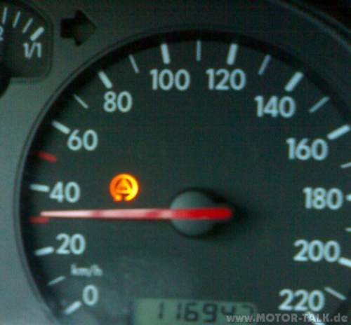

VW Golf 4 (1J)
in meinem Golf IV leuchtet die ESP Lampe! Ich war schon in der Werkstatt, Ergebnis min. 600 Euro!
Jetzt war die Lampe plötzlich ein paar Tage aus und nun heute wieder an...🙁
Hat jemand eine Idee was los sein könnte und wieso sie mal aus und wieder an geht?
Danke für Eure Hilfe!!!

Hallo Maxhh,
wenn du schon in der Werkstatt warst haben die doch bestimmt den Fehlerspeicher ausgelesen oder? Wenn ja solltest du mal posten was drin stand. Was wollen die denn für 600 € machen?
Fahrzeugdaten im Profil eintragen schadet auch nicht und erspart allen die helfen wollen das nachfragen. Vorteil es kann schneller geholfen werden.
Gruss Krumelmonster1967
Kann auch was "ganz" billiges sein -> Bremslichtschalter ~ 7,00 €.
Entweder Protokl vom Fehlerspeicher, oder mal sich so hinstellen das du sehen kannst ob die Bremslichter auch IMMER angehen wenn du den Fuß LEICHT auf die Bremse stellst. Nicht verzweifeln kannst schon mal 50 versuche machen müssen. Wenn die Bremsleuchten nicht aufleuchten den Fuß so auf der Bremse lassen und nach so ca. 10 sec. kommt dann die ESP Lampe.
ZÜNDUNG MUSS AN SEIN.
Im Fehlerspeicher Unplausiebeler Wert Bremslichtschalter.
Macht mann die Zündung aus und wieder an ist erst eiinmal die ESP Lampe wieder aus.
Ohne Fahrzeugdaten und den Eintrag im Fehlerspeicher kann ich hier nur ins Blaue geraten werden. 🙂
Falls bei diesen 600€ (was soll da repariert werden) ein Kostenvoranschlag gemacht wurde...bitte posten.
fehlerspeicher! alles andere is rätselraten. aber ich tippe mal das es sich bei 600€ um den querbeschleunigungssensor handelt der erstem baureihe (also den 2 geteilten) 😉
Ja, aber der kostete damals bei mir "nur" EUR 120,-, natürlich ohne Einbau.
Da wären EUR 480,- für den Einbau und Löschen des Fehlerspeichers doch etwas viel, oder?
ich habe eben alle alten Unterlagen durchgesehen und folgendes gefunden:
Es gibt einen Auslesebericht und der sagt folgendes:
Fehlercode 1423
Querbeschleunigungs-Sensor G200
Jetzt kommt langsam licht ins dunkel 🙂
Ich habe den Wagen damals nicht in die Werkstatt gebracht und wußte daher bisher auch nichts von diesem Bericht!
Hier nun auch mal die genauen Fahrzeugdaten:
zu 1: 0603 zu 2: 419022 b
Erstzulassung 22.03.2000
55 KW
Jetzt habe ich grade mal gesucht und gelesen das ein neuer bei VW ca. 120 Euro kostet?
Was kostet der Einbau? Gibts da einen Tipp?
Vielen Dank für alle Eure Tipps!!!

Den Einbau kannst Du selbst vornehmen.
Dazu muss nur die Batterie abgeklemmt, die untere Fußraumverkleidung demontiert und der Halter an der Lenksäule rechts entfernt werden.
Dann kann man die Klammer im Halter über dem G200 lösen, diesen entnehmen, den neuen einsetzen und alles wieder einbauen.
Ich habe mangels VCDS etc. auch nix angelernt, das ESP-Lämpchen war danach aus und blieb bis jetzt (klopf-auf-Holz) aus.

Der Einbau des Sensors ist wie oben schon geschrieben Kinderleicht. Ich habe das Ganze vor einem halben Jahr gemacht. Leider war es nict der einzige Fehler, sonder hinzu kam auch noch ein defekter LMM, der ebenfalls eine leuchtende ESP-Lampe hervorruft. Was VW sich dabei gedacht hat ist mir schleierhaft.
