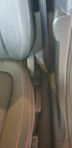

So, hier mal die Lösung gegen die Zugluft im Fussraum. Gibt es auch bald so im Zubehör bei Ford 😉
20201202
@Smaxertdci schrieb am 2. Dezember 2020 um 13:05:39 Uhr:
Sehe da nichts ungewöhnliches.
Schaumstoff! Neben dem Sitz.
