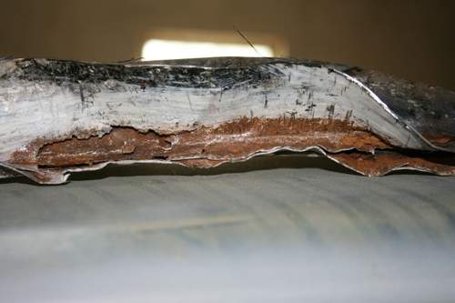

Nach langen hin und her ist es nun doch soweit mit dem vorbereiten des Wiederaufbaus meines geliebten Coupes. Hatte das Auto nun seit 2 Jahren rumstehn und immer nur wenn ich Zeit hatte schon angefangen es zu Zerlegen. Zeitmangel eben.
Der Vorbesitzer dachte wohl das Autos nur aus Spachtel bestehen. (vom seitenblech bis zum Radlauf waren es 5 cm) nachdem ich den runter hatte kamen die ganzen üblen stellen zum Vorschein so das ich überlegt habe wie bekomme ich das Auto wieder hin.
nur Flicken oder gleich von Grund auf zu Sanieren. Ich entschied mich zu einer Komplettsanierung.
Also baute ich mir eine Vorichtung mit dem ich das Auto auf den Kopf stellen konnte. Macht sich absolut gut. Naja für die Verhältnisse aussreichend.
Auch komme ich so besser überall ran zum demontieren.
Als dies Fertig war zerlegte ich noch den rest.So sind auch die ganzen Roststellen zum Vorschein gekommen wo ich dachte dort sind eigendlich keine.
Aber da ich die Karosse eh Sandstrahlen werde ist dies zum Glück nicht so Wichtig, da zum Glück noch nichts durchgerostet ist.
Bis auf eine Stelle die ich durch ein anderes Blech ersetzen muss. Nur leider fehlt mir genau dieses Teil. Daher auch meine Frage an euch, wer noch eine alte karosse hat die er eh schlachtet und dieses teil noch I.O. ist mir bitte bescheid geben.
Ich werde diese Geschichte auch weiter führen sobald ich wieder etwas Zeit habe und an dem Wagen etwas mache.
Anbei ein paar Bilder von den wenigen Stellen wo der Rost sitzt und von dem Seitlichen Teil wo normal die halter für die Stoßstange angeschraubt werden. (linke seite)

Ich möchte ja soweit es geht alles aufzeigen was ich an meinem Projekt mache. Aber es gibt auch immer wieder Rückschläge, dazu Zählt nun einmal der Rost.
Und der ist immer an Stellen zu finden wo man nicht hinschauen kann, genau an diesen Stellen ist es immer am Schlimmsten.
Dadurch das die Radhäuser gebörtelt waren und die vorbereitung schlampig durchgeführt wurden, passiert es doch ganz schnell das einem die Kotflügel weg rosten. So auch hier.
Ich bin gezwungen gewesen alles raus zu trennen was ich mir ersparen wollte. Aber nun durch neuteile ersetzen muss, was mich in der Zeitplanung wieder nach hinten wirft.
Aber es hat auch ein Gutes. Die Gefahr das da löcher kommen nach 2 oder 3 Jahren besteht nun nicht mehr.
Also an alle die auch damit spielen ihre Radhäuser zu ziehen, Gute Vorbereitung ist alles. Sauber muss es sein sonst schaut es irgendwann so aus wie auf dem Bild 1.
Bei den Vorderen Kotflügeln habe ich auch ein Teil raustrennen müssen um das anpassen an die Verspoilerungen besser lösen zu können. Auch habe ich nun Platz für die 17" Felgen die so Leider nicht reinpassen würden. Ok auf den Bildern ist noch ein 15" Felge zu sehen, die ich aber nur zur besseren Ansicht dadrinne habe. Ich mag es auch nicht wenn da abstehende kanten bei den Tuning Teilen hervortreten, schaut immer aus wie angeklatscht. So habe ich ein schönen fließenden Übergang und es ergibt wenn es Fertig ist eine saubere gerade Linie.
Mit Blech kann man eben viel machen und wenn alles Verzinnt ist sieht man nichts mehr davon.

Zu dem Thema Verzinken: Ich lasse das Auto nicht Verzinken, wenn ich dies machen lassen würde könnte ich die Karosse Wegschmeißen. Hatten das Thema schon in der Rubrik "Oldtimer " gehabt mit Tauchverzinkung.
Daher lasse mein Auto bei einer Hamburger Firma behandeln TimeMax . Sie Versiegeln den Unterboden und die Holräume und geben 20 Jahre Garantie drauf.
Somit habe ich auch Ruhe mit Rost dann.

Noch ein Tipp wenn du bördeln willst @ JplanlosT
Wenn du alles Gründlich sauber hast nimm Zinkspray damit du die blanken stellen wieder zu hast und dann karrosserie dichtmasse
oder auch nahtabdichtung und leg davon eine wurst in die kante. beim bördeln wird dieser dann rausgedrückt und verschließt aber den holraum der dabei entstehen tut. das was übrig bleibt kannste mit dem finger oder pinsel einfach noch drüber streichen. Somit solltest du ruhe haben.

die kanten werden vor dem bödeln erst gereinigt, dadurch kann es passieren das der lack dabei drauf geht und das blech zum vorschein kommt falls schon etwas rostansatz herscht. Daher das zinkspray.
Zu dem Link: der geht bei mir z.z auch nicht, ist ein DNS server Problem. sollte aber normal gehn wenn das prob behoben ist.
zu deiner Frage wegen Lackaufbereitung. Normal kostet es so um die 60-80 euro, kommt aber darauf an wo es gemacht wird. Stadt zu Stadt unterschiedlich.
