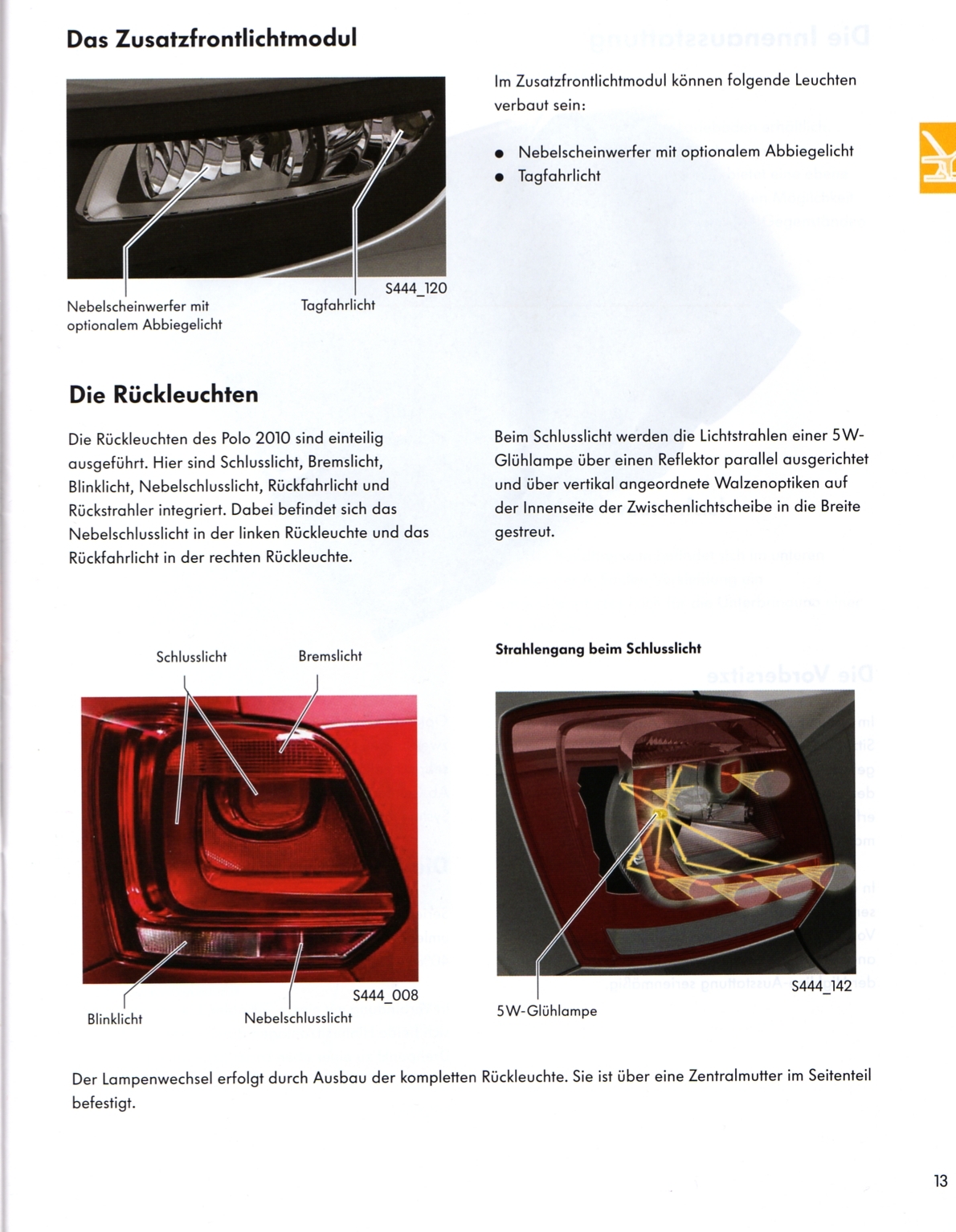

Das ist für mich kein Lacher, sondern ein Sicherheitsmangel. Es kommt oft genug vor, dass ein Teil des Fahrzeughecks verdeckt ist, und die Rückwärtsfahrabsicht dadurch nicht oder zu spät erkannt werden kann.
Abhilfe scheint dadurch möglich zu sein, dass man eine Heckleuchte von einem englischen Polo verbaut, bei dem sich Nebelschlussleuchte und Rückfahrscheinwerfer auf der jeweils anderen Seite befindet. Aber der TÜV hat bestimmt etwas dagegen.
Ist für mich unverständlich, dass VW bei einem so sicherheitsrelevanten Teil den Rotstift ansetzt.

Ich glaube, dass du mich falsch verstanden hast (oder ich habe dich falsch verstanden 😕 😉).
Wenn bei einem englischen Polo die Rückfahrlichter und Nebelschlussleuchte auf der anderen Seite liegen, dann könnte man doch so einen englischen Rückscheinwerfer einbauen, aber die Lampe für die Nebelschlussleuchte weg lassen. Eine Nebelschlussleuchte liegt doch auf der anderen Seite oder habe ich gerade einen Denkfehler??
BTW: Die Nebelschlussleuchte hatte ich in über 7 Jahren Autofahrerei nicht einmal an... mich nerven diese Dinger und ich freue mich immer wieder, wenn die Teile auf Autobahnen an sind, aber kein Mensch hält sich an die vorgegebene Geschwindigkeit, die bei Nutzung dieser Teile zulässig ist. 🙄
Das Nebelschlusslicht befindet sich beim deutschen Polo in der linken Rückleuchte und das Rückfahrlicht in der rechten Rückleuchte.
Beim englischen auf der jeweils anderen Seite.
Wenn du also die linke Rückleuchte austauschst hast du zwei Rückfahrscheinwerfer und keine Nebelschlussleuchten.
Hab allerdings keine Ahnung, ob der Polo dann einen Fehler meldet und wie man die Fehlermeldung unterdrücken könnte. Außerdem möchte ich nicht mit einem Fahrzeug ohne Betriebserlaubnis unterwegs sein.
Achso... ich dachte, dass die in einem Scheinwerfer verbaut sind.
