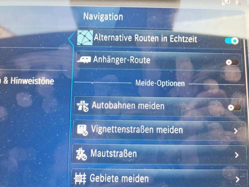

  1. Navi: Wenn ich die „alternativen Routen“ abfragen möchte, wird mir immer nur eine Route angezeigt, nämlich die ohnehin schon aktive. Egal, ob ich das via Menü oder Sprachbefehl aufrufe. Seit dem S212 habe ich diese Funktion häufig genutzt – war immer hilfreich. Was kann da schief gehen?

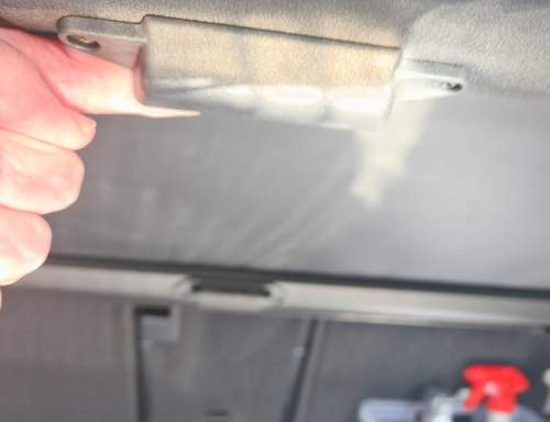

  2. Muss man die Laderaumabdeckung mit Gewalt nach hinten/unten aus der Halterung reißen, um sie komplett zu demontieren? Im 213 ging das leicht, im 214 passiert mit demselben Kraftaufwand nichts. Ich will ja nix kaputt machen…

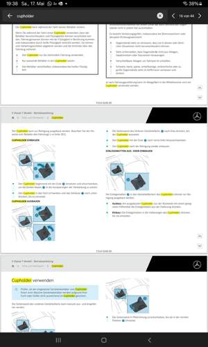

  4. Wie kann ich diese unnützen Becherhalter vorn ausbauen? Ich habe nie Becher da drinstehen und würde gerne den Platz besser nutzen bzw. leichter an mein Handy kommen.

4) du kannst die Becherhalter eindrehen. Dadurch hast mehr Platz. Ausbauen komplett ist nicht möglich

ad Becherhalter:
Ich kann nur den vorderen "eindrehen", der hintere ist starr. Aber das Plastikteil ist mit Sicherheit von oben gesteckt und eingeclipst. Im S213 konnte der Einsatz mit etwas Kraft nach oben herausgezogen werden, hier leider nicht. Vielleicht weiß jemand, wie es trotzdem geht.

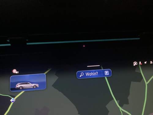

ad Kamera
IM Display selbst sitzt eine Kamera? Wo genau? In dem Spalt darüber scheint mir eine Wanze zu sitzen, das Auge von Barad-dûr auf dem Armaturenbrett habe ich jedenfalls nicht.

Ich hab eben noch mal kräftig (!) hinten dran gezogen - also noch mehr traue ich mich wirklich nicht. Hab Angst, die kleinen Führungsnippel in der Schiene dann kaputt zu machen. So habe ich leider keine Chance, das Rollo einrollen zu lassen - was ich aber spätestens morgen für einen Transport muss. :-(
Das mit dem Rollo geht schon einfach ziehen .
@www.wastl Hab es gerade noch mal probiert: Geht nicht. Noch mehr Kraftaufwand würde fast bedeuten, dass ich mich mit meinen 71kg da komplett dran hängen müsste - das kann nicht der richtige Weg sein :-(
Oder muss das so schwer gehen, dass man denkt: Ich zerreiße die Karre?

Bzgl. Kamera: Fahrerdisplay wirst du kaum sehen. Die im mittleren Display (das große Display in der Mitte) ist gut erkennbar. Oberhalb vom Display sieht man sie versteckt. Bei der Kalibirierung sollst du deswegen auch in die Mitte schauen und nicht gerade aus
Die über dem Mitteldisplay lässt sich durch eine Kamera sehen (roter Punkt), die andere, wenn der Motor läuft bestimmt auch.

Dann muss bei deinem etwas nicht stimmen.
Bei den S214, die ich als Vorführwagen hatte ging es genauso einfach wie bei meinem S213 .
Hallo @manatee, ich hatte bis vor 10 Minuten dasselbe Problem wie du, bis ich an der Unterseite der Abdeckung zufällig eine Griffmulde entdeckt habe.... wenn ich daran ziehe, geht's ganz leicht (siehe Anhang)
Griffmulde Unterseite der Abdeckung
