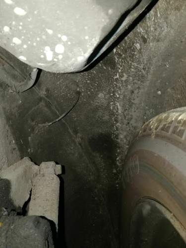

Hab grad bei mir gesehen, dass da gar kein Schlauch ist...? Hab wohl verschiedene. Meine blinker wurden ja eh nachgerüstet, vllt liegts daran. Da ist einfach an der Seitenwand eine Tülle und oben nix so wie es aussieht, max. auch nur ne Tülle.
So würde es natürlich auch für neuere gehen, anstatt dem Schlauch am blinkergummi nur nen kabelschlauch und Durchführungen, so wie hinten auch.

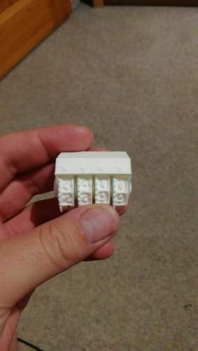

Für die, die keine tankuhr haben, habe ich mal was gebastelt. So ein zahlen Dreh dings, wo man einstellen kann bei wie viel km man tanken muss. Gibt's zwar zu kaufen, ich weiß, aber selbst gemacht ist immer besser 😉
