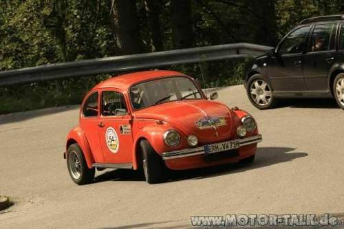

Ergänzende Info:
Die Dämpfer die wir im Käfer fahren ändern sich nur in der Zugstufeneinstellung.Druckstufe bleibt gleich.Es bleibt somit auch fahrbar wenn man etwas härter(Zugstufe) geht.
Zudem würde ich sagen das die "offene" Einstellung,der roten Koni etwas straffer ist als Serie,aber eben wunderbar fahrbar.
und so sieht das mit roten Konis hinten bei etwas schnellerer Kurvenfahrt aus.
Auch mit stärkster Einstellung zieht es den Dämpfer doch noch ganz schon auseinander, sogar bei Gergauf_Fahrt
Img-6226
Wenn das nicht so wäre ,dann hättest du da das Rad ja in der Luft gehabt.Keine Traktion an dem Rad.Denkbar schlecht...
Aber so wie du rast ja kaum einer mit seinem Käfer rum 😉
das nennt man kontrolliert schnell fahren, nicht "rasen"😁
Habe noch keine Punkte in Flensburg....
😁😁😁 ach so nennt man das...
:-(((((( ich will ja nur gemächlich im Rentner Tempo mit offenem Verdeck und wehendem Haar durch die Gegend schunkeln, aber eins mal klar....nicht mit meinen alten Konis :-((((
