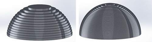

Klar, jedes Verfahren hat seine Vor und Nachteile. Das FDM (Fused Deposition Modelling) zb. wo ein Plastikfilament (Plastikdraht) von der Rolle in verschiedenen Durchmessern mittels einem Extruder in eine aufgeheizte Düse gedrückt wird. Es werden im Groben gesagt einfach Würste nebeneinander oder aufeinander gelegt. Wenn man dann wie bei einer CNC Maschine die 3 X Y und Z Achsen und zusätzlich die E Achse für den Extruder ansteuert, kann man (fast) alles erdenkliche drucken. Die Turbine im Anhang ist 45 cm lang und besteht aus vielen Teilen, die nachher zusammengeschraubt wurden.
3D Druck im allgemeinen ist ein sog. additives Verfahren, bei dem eben Material hinzugefügt wird, um ein Objekt zu erstellen, im gegensatz eben dazu das konventionelle Verfahren (substractives), wo Material abgetragen wird, um die gewünschte Form zu erhalten.

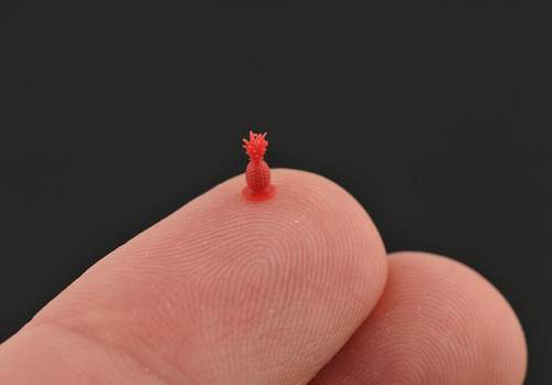

Je nachdem welche Qualität man möchte, (Siehe rote Ananas-Bild), kann man verschiedene 3D-Druck Techniken anwenden. So wurde diese Ananas zb. mitels DLP oder SLA (Digital Light Processing / stereolithography), wo ein Licht (meist UV) sensitives Harz mittels (UV) Laser oder DLP Projector, also nen Beamer, gehärtet wird. Damit lassen sich sehr (wirklich sehr) feine Schichten erzeugen, die mit dem FDM Verfahren kaum oder nur sehr schwer möglich sind. Ein Beispiel für die Layerhöhe ist auch im Anahng (2 Halbkugeln), wo man recht deutlich erkennen kann, was die Schichtdicke ausmacht. Apropo Schichtdicke, ich habe ja noch gar nicht erwähnt, dass das Prinzip des 3D Drucks auf Schichtweisen Aufbau von Material basiert. Je dünner die Schichten, desto genauer und schöner wird die Oberfläche.

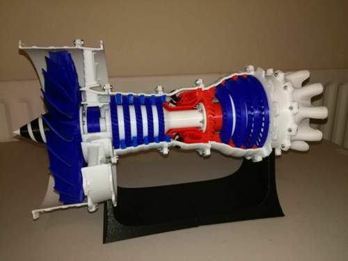

Hab damit schon etliche Sachen gemacht, mein 2m Regal quillt schon über. Das größte und aufwändigste war mal ein Modell von einer Flugzeug Turbine, die sich natürlich auch dreht etc, aufgeschnitten um das innere zu sehen.
