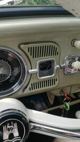

Achja, worauf ich eigentlich noch hinaus wollte: Da kann man natürlich jetzt jeden Lochdurchmesser und beliebige Löcher für sämtliche Anzeigen rein basteln 🙂
Gleiches gilt fürs linke blech.

Ich kanns ja mal mit abs probieren. Oder anderes hitzebeständigeres Material kaufen welches druckbar ist wie pla. Ich beobachte mal wie sich das Teil in der Sonne verhält. Ist ja nun auch Spachtel und Lack drauf.
Seht selbst.
Zur verteidiging: ich hab natürlich das schlechteste Material (pla) genommen, weil ich davon Massen zuhause habe. Zum probieren der Passgenauigkeit taugte es.
Zusätzlich sind die Nasen alle abgebrochen, wenn man da ne Lösung findet, dass die Ecken fixiert sind, sehe ich selbst mit pla keine Probleme. Wird dann zwar trotzdem weich werden wenn man drauf drückt, aber wenn die Ecken fixiert sind, können diese nicht so vor wandern. In meinem Fall jetzt hält die blende eigentlich nur durch die verschraubte benzinuhr.
Oder man druckt einfach mit petg oder abs etc. Die Materialien sind ja nahezu grenzenlos.
Dies diente eher der Veranschaulichung, dass sowas auch möglich und druckbar ist. Welches beständigere Material man dann tatsächlich nimmt, tut ja dem Grundgedanken keinen Abbruch 🙂

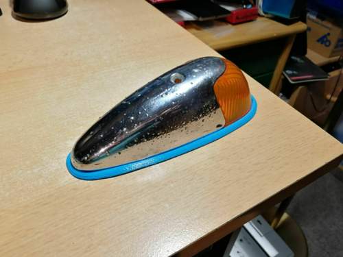

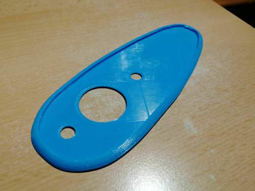

An die Die gummi Dichtung für den vorderen blinker habe ich mich auch mal gewagt.
Ich hatte das bioflex von rigid.ink verwendet. Das ist aber etwas zu fest. Könnte etwas weicher sein. Also entweder anderes Material oder dünnere Wände.
Die Farbe kann man natürlich durch Schwarz ersetzen 😉
Die Gummidichtung sieht ja gar nicht so schlecht aus.

Den kabel kanal könnte man schon auch drucken... Dürfte aber nicht so ganz einfach werden. Aufrecht ist's Quatsch, liegend muss man sehen ob es ohne stutzen geht. Weil das gummi artige Material kann man dann nur schwer von den stützen trennen.
Ne Möglichkeit wäre mit dualextrusion die stützen dann mit wasserlöslichem Material zu drucken. Eine andere Möglichkeit wäre das Design anzupassen. muss ja nicht zwingend rund sein, jedenfalls nicht mittig.
Aber evtl wäre es einfacher, das aus einem Stück Schlauch zu basteln, und dann die 2 enden quasi als Adapter mit dem Drucker zu fertigen.
Gummidichtungen oder Kunststoffteile muss man nicht unbedingt direkt drucken.
Man kann auch das Negativ als Gießform drucken.
Diese dann noch schleifen, spachteln etc. und dann stimmt auch die Oberflächengüte.
Mit dem Material ist man dann auch nicht auf ein Thermoplast angewiesen.

Ich glaube aber, für den Privatmann ist es einfacher die Dichtung zu drucken, als sie zu Gießen.
