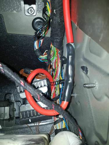

Da es nun mehrfach zum Totalausfall der Elektronik kam und das auch bei Autobahnfahrt was echt nicht lustig ist, und ja auf Kulanz von BMW nicht zu hoffen ist, habe ich mich entschieden dem Problem selber entgegenzutreten.
Nun gibt es im newtis eine Reperaturanleitung für das Batterie Plus Kabel. Dort wird das Reparaturkabel Batteriepluspol (BMW Group Teilevertrieb 9 312 133) angegeben. Mal abgesehen von der großen Crimpzange die ich mir besorgen muss habe ich das Problem das es das beschriebene Kabel im bmwetk nicht gibt und im Netz ist das nur aus nicht EU Ländern zu beziehen. Hat das jemand schon mal besorgt/käuflich erworben und oder verbaut? Ich wollte eigendlich nicht ein komplettes neues Kabel durch das Fahrzeug verlegen, welches dann den selben Stecker dran hat wie das alte. Für Tipps bin ich wie immer dankbar.

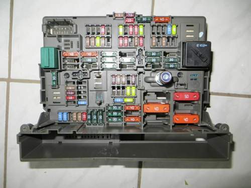

Ein Freund von mir hatte das auch. Gefahren, abgedreht, fünf Minuten gestanden dann kompletter Elektronikausfall und manchmal gings nach zehn Minuten wieder manchmal war er stundenlang tot. Bei BMW wurde die Junction Box sowie das komplette Pluskabel getauscht, Kulanz wurde abgelehnt.

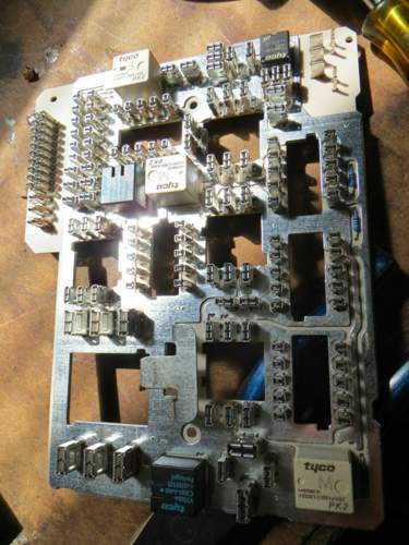

Der Austausch der kompletten Junction Box ist in den meisten Fällen reine Abzocke!

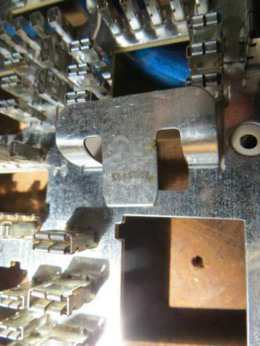

Bei mir wurde auch die Box mitgetauscht, da die Kontakte angeblich komplett verkohlt waren.
Allerdings habe ich mir die „defekte“ Box mitgeben lassen und siehe da es war nichts verkohlt.
Als ich den Händler damit konfrontiert habe hat er erst versucht sich rauszureden
(Gewährleistung, Spannungspitzen, Zusammenhängendes System usw.)
Nachdem ich dem Händler dann gesagt habe, dass ich zum Glück ewas von der Materie verstehe (bin Elektrotechniker) haben die Ausreden aufgehört und die Kosten der neuen Box wurden übernommen.
Theoretisch hätte ich die Kosten für den Tausch auch einfordern müssen. Dafür war mir meine Zeit und Nerven aber dann doch zu schade.

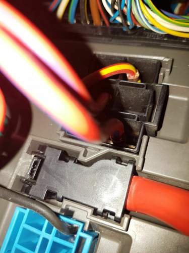

Habe auf schraubbare Stromverbindung umgerüstet
Img-6415
Img-6416
Img-6418
+2
Ich habe mir ja das Ersatzteil aus GB kommen lassen und bei BMW mir die crimpzange ausgeliehen und was soll ich sagen bis jetzt nicht einmal wieder der Ausfall. Alles läuft super.
