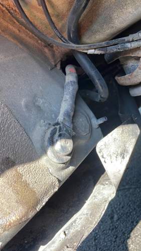

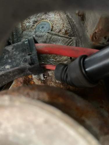

Es gammelt auch mal die Durchführung durch die Karosse der Plusleitung durch. Sieht von außen sauber aus aber nach dem Abschrauben sieht man das Elend. Nennt sich glaube ich Übergabestützpunkt.
So war’s bei mir.

Hast du den Reifen abgemacht damit man besser dran kommt ?
Das Rad muss ab.
+2
Es sind 2 Plastikrohre, wahrscheinlich für jede Durchleitung. Das Pluskabel ist 2 teilig 1x zum Startpunkt und 1x zum Sicherungskasten oder so ?

So sieht es bei uns aus, nur der eine dicke Kabel, sieht in Ordnung aus
Musst halt mal messen ab wo da keine Spannung mehr da ist wenn die Kiste tot ist. Äußerlich kann das gut aussehen, aber innen alles korrodiert sein.
Spannung von + Kabel ist überall, haben bei der Batterie angefangen, hinterm Handschuhfach und im Motor gemessen… so wie es sein muss
