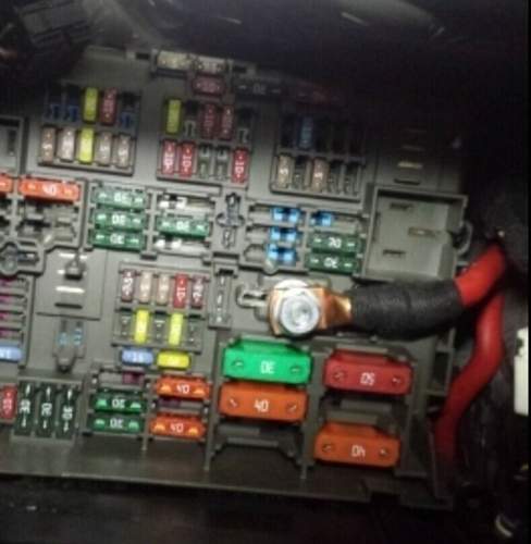

zur Zeit läuft wieder eine Rückrufaktion von BMW in Sachen kompletter Elektronikausfall an Fahrzeugen der 1er, 3er, Z4 und X1 Reihe in Großbritannien. Schuld sollen Abnutzungserscheinungen an einer Steckverbindung eines Stromverteilers sein. Genauer geht es um Fahrzeuge der Baujahre März 2007 bis August 2011.
Mich würde interessieren was ihr für Erfahrungen diesbezüglich schon gemacht habt und was ihr davon haltet das es nur auf Fahrzeuge angewendet wird die nicht im Deutschen Raum unterwegs sind. Es gab diesbezüglich schon mal eine Rückrufaktion für Fahrzeuge in den USA.
Ich selber hatte schon zweimal das Problem das nach dem abschließen des Fahrzeugs die komplette Elektronik tot war. Nichts ging mehr. Erst nach einer halben Stunde etwa funktionierte alles wieder wie von Geisterhand. Bei BMW meinte man, darauf angesprochen, das mein Fahrzeug nicht davon betroffen wäre. Mein E91 320i ist Bj 03'07. Die können mir doch nicht erzählen das die Fehlerhaften Kabel/Steckverbindung nur bei Rechtslenkern und Fahrzeugen fürs Ausland verbaut wurden.
Es gab mal eine Serienstandsverbesserung Batterie Plus Kabel die auf dieses Problem angewandt wurde.
Wie gesagt wäre schön von euren Meinungen bzw Erfahrungen diesbezüglich zu lesen.
Ob BMW die Reaparatur auf Kulanz übernehmen sollte sei mal dahin gestellt.
Allerdings finde ich sollte man zumindest über diesen Fehler informiert werden.
Ein kompletter Stromausfall während der Fahrt ist alles andere als lustig.

Vor ca. 3 Jahren hatte ich diesen Komplettausfall bei meinem E92 Bj. 2007. Erst ab und zu Strom weg, auch schon bei BMW nachgefragt, Antwort da gibt es keine Probleme. Dann Komplettausfall, zum Glück bei mir zuhause. Über ADAC Auto zu BMW abgeschleppt und ein paar hundert Euro für Fehlersuche bezahlt. Ende vom Lied, BMW hat bei mir in der Firma eine Presszange geliehen um einen Kabelschuh zu pressen da sie so etwas nicht haben nur weil ich mein Auto nicht selber auseinander nehmen wollte.

Dann mache das lockere Kabel doch fest? Das kann doch nicht so schwer zu finden sein...

Naja, wenn der Fehler bei einem Haufen Leute auftaucht, dann gibt es diesen Fehler halt nicht in der Modellreihe. Nur weil es so einen Fehler bei RHD gibt, muss es nicht auch bei LHD sein, trotz das der TE diesen Fehler hat.
Ich finde es mittlerweile einfach affig, daa zu verlangen, anstatt den Fehler zu beseitigen und gut ist. Wir reden ja nicht davon, das der gesamte Kabelbaum getauscht werden muss 😉.
Mir geht es nicht um den Fehler direkt. Das zu beheben wäre nicht das Problem. Mir geht es darum das es in GB und in den USA z.B. eine Rückrufaktionen diesbezüglich gab und in Deutschland nicht. Sprich hier wird's unter den Tisch gekehrt.
