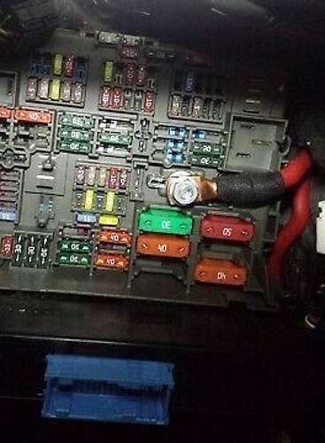

zur Zeit läuft wieder eine Rückrufaktion von BMW in Sachen kompletter Elektronikausfall an Fahrzeugen der 1er, 3er, Z4 und X1 Reihe in Großbritannien. Schuld sollen Abnutzungserscheinungen an einer Steckverbindung eines Stromverteilers sein. Genauer geht es um Fahrzeuge der Baujahre März 2007 bis August 2011.
Mich würde interessieren was ihr für Erfahrungen diesbezüglich schon gemacht habt und was ihr davon haltet das es nur auf Fahrzeuge angewendet wird die nicht im Deutschen Raum unterwegs sind. Es gab diesbezüglich schon mal eine Rückrufaktion für Fahrzeuge in den USA.
Ich selber hatte schon zweimal das Problem das nach dem abschließen des Fahrzeugs die komplette Elektronik tot war. Nichts ging mehr. Erst nach einer halben Stunde etwa funktionierte alles wieder wie von Geisterhand. Bei BMW meinte man, darauf angesprochen, das mein Fahrzeug nicht davon betroffen wäre. Mein E91 320i ist Bj 03'07. Die können mir doch nicht erzählen das die Fehlerhaften Kabel/Steckverbindung nur bei Rechtslenkern und Fahrzeugen fürs Ausland verbaut wurden.

habe seit kurzem auch das Problem bei meinem 325i Cabrio E93 von 05/2007: Zuerst fiel die Lenkung kurz aus, dann wurde es mehr, Tacho und Drehzahlmesser sind "eingefroren" und die ganze Elektrik war stromlos. Nach 10 Minuten kam der Strom zurück, die Anzeigen gingen auf 0 und ich konnte wieder starten. Dann Wochen später ging die Alarmanlage los als ich per Fernbedienung aufgeschlossen habe, das Auto blieb aber geschlossen, Alarm ließ sich nicht abstellen. Habe mechanisch mit dem Schlüsseleinsatz aufgeschlossen, Elektik war völlig ausgefallen, kein Licht, kein Warnblinker usw. Nach 15 Minuten war der Strom wieder da. Hoffentlich kommt in Deutschland auch ein Rückruf für diese Modelle von BMW.
Moin,
hast du mal bei BMW nachgefragt und deine Probleme geschildert? Auch mal mit Hinweis Junktionbox kommen. Würde ich mal machen und mal die Reaktion von BMW abwarten. Bei mir war angeblich die Serienstandsverbesserung nicht vorgesehen. Nur die Probleme die ja dem Fehlerbild entsprechen sind ja nicht wegzulügen.
Bei mir ist das Problem mit der JunctionBox und dem Stecker aufgetretrn.
https://www.motor-talk.de/.../junction-box-t6304359.html?...
Welches Baujahr ist denn E92? Bei mir war es nach dem Einkaufen das der Wagen für eine halbe Stunde stromlos war. Und auf einmal wieder alles i.O. Nur BMW meinte würde es nicht geben in meinem Baujahr.
Mein BMW Händler hat von so einem Problem noch nie gehört, eine Rückrufaktion ist für mein Fahrzeug (E93/ 05/2007) nicht vorgesehen. Auf die Junction Box und den Steckanschluss angesprochen folgte völlige Ahnungslosigkeit. Werde die Box mal ausbauen und mir ansehen und eventuell den Stromanschluss anschrauben, wie im Forum beschrieben.
