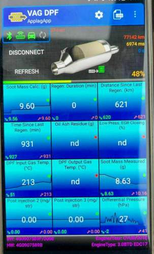

Fahre einen A6 Avant 3.0 TDI Quattro Competition 240kW 10/2017 4G, Frage, habe heute mit meinem Carista Adapter die Vollversion VAG DPF installiert und eine Runde gefahren, aber 3 Werte werden nicht angezeigt in der App ? Wieso ?
Und was bedeuten oben links in "rot" diese ERR die hoch gezählt werden ???

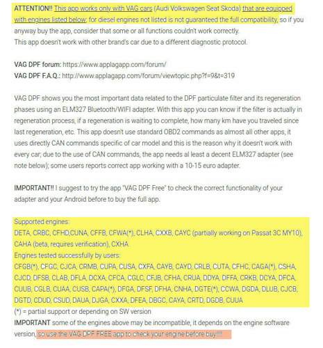

Dein Fahrzeug wird nicht unterstützt. Audi A6 Avant 3.0 TDI Quattro Competition 240kW hat lt. Wikipedia die Motorkennbuchstaben CVUB. App-Hinweis nicht gesehen?
App-Hinweise
@alex1234567890 schrieb am 27. November 2020 um 15:17:41 Uhr:
@tiger55 schrieb am 27. November 2020 um 15:06:07 Uhr:
Mist, diese Liste hab ich natürlich nicht vorher gecheckt. Irgendeine Idee welche App ich alternativ mit dem CARISTA zum Auslesen und Überwachen nutzen kann ?
Probier mal ein paar Demoversionen der verschiedenen OBD-Scanner aus ob Du dort eine Messwertanzeige/Messwertblöcke/Measurementblocks o.ä. anzeigen lassen kannst. Dort mal suchen ob Du die Werte
(hier aufgelistet https://www.motor-talk.de/.../...tdi-auf-kurzstrecke-t5103448.html?...) da irgendwo einzeln finden finden kannst. Für ersten Versuch kannst Du mal gucken ob Du eine Demo von "OBD-Fusion" findest - oder mal im passenden Audi-Forum mit Nennung deines MKB fragen ob die dir was empfehlen können. Deinen Motor gibts im Golf nicht.
