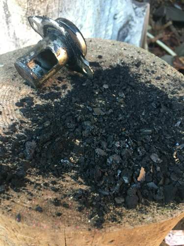

Wobei der Filter auch 30tkm drin bleiben kann, bis man wieder "offiziell" wechselt. Also nur Ölwechsel ist immer noch besser als mit verdünntem Öl herumfahren.
Ebenfalls empfehle ich hier die TPI mit der Drosselklappe vorsorglich, wo ein Rohr im Ansaugtrakt gedreht wird. Sonst versottet die Drosselklappe. Arbeitsaufwand 20-30min.
https://www.motor-talk.de/.../...en-nach-software-update-t6107351.html
AGR Stutzen

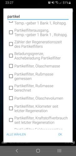

ich habe einen Dongel und die App "OBDeleven Diagnose"
Kann man die auch für die DPF Diagnose verwenden?
Wenn nicht, dann wird ja wohl der Dongel kompatiebel sein, oder?
Mit dieser App kannst Du auch überprüfen ob Du mit der Gassi-Runde überhaupt Ruß passiv abbauen kannst (was ich nicht glaube). Ich würde dir eher empfehlen wenn Du merkst das eine aktive Regeneration angelaufen ist, diese mit einer Ehrenrunde zu Ende laufen zu lassen. Bei unseren Gölfen merkt man das am Popometer und an einer höheren Leerlaufdrehzahl im Stand, sowie an nachlaufenden Lüftern wenn man den Motor zu früh abschaltet. Die App zeigt es dir auch an.

Dein System kenne ich nicht. Generell:
Die VAG DPF App liest einige Messwertblöcke aus und zeigt das (grafisch) aufbereitet an. Die Messwertblöcke können mit vielen/besseren OBD-Diagnosetools auch "manuell" ausgelesen werden, ob dein Tool das kann musst Du schon selber herausfinden. In den Messwertblöcken müsste es im wesentlichen
- Rußmasse, Auslösewert für aktive Regeneration
- Rußmasse, Verriegelungswert für aktive Regeneration (nur noch Servicereg. mittels OBD möglich)
- Rußmasse, Verriegelungswert für aktive Regeneration (DPF austausch)
- Rußmasse, aktuell berechnet (mittels Rechenmodell)
- Rußmasse, aktuell gemessen (mittels Rechenmodell)
- Aschemasse, maximale Füllmenge
- Aschemasse, minimale Füllmenge/Offset
- Aschemasse, aktuelle Füllmenge
- Abgastemperatur vor DPF
- Abgastemperatur nach DPF
- akt. Regeneration anstehend
- akt. Regeneration laufend
- km Stand letzte aktive Regeneration
geben (jetzt so aus dem Kopf), je nach Software haben die unterschiedliche Namen. Die kannst Du auch manuell abfragen und dir so einen Überblick darüber verschaffen was dein DPF-System grade so macht - auch wenn dein OBD-Tool dafür keine "Übersichtsfunktion" anbietet. Ich würde dir die VAG DPF App empfehlen da es die Angelegenheit erheblich vereinfacht und alles aufbereitet auf einen Blick anzeigt. Welche OBD-Stecker(Dongle) von dieser App unterstützt werden steht auf der App-Webseite - die sind idR eher preiswert in der Größenordnung 20€.
OBD11 kann sehr viel.
Du kannst dir alles auslesen lassen. Einfach auf das Motor STG gehen, dann echtzeit daten und dann suchen was du brauchst, siehe Anhang.
