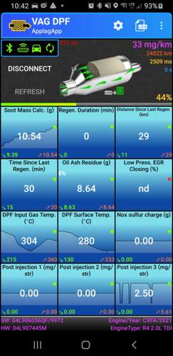

Hätte mal fragen bezüglich der VAG DPF App.
Habe heute mal die App das erste mal im stang benutzt, sprich die Zündung war an.
Könntet Ihr mir mal was zu meinem screenshot sagen?

Was für ein Fahrprofil fährst Du und in welchem km-Intervall springt die Regeneration an? Nach dem Füllgrad und der Distanz seit dem letzten mal kommst Du ja kaum 30km weit ohne eine Regeneration?

In deinem Screenshot kann man sehen das Du seit der letzten Regeneration 10km gefahren bist, die Rußmasse aber schon wieder auf 38% angestiegen ist. Wenn ich davon ausgehe das die Regeneration zuvor erfolgreich durchgelaufen ist und das umrechne komme ich auf nichtmal 30km.
Kontrolliere mal die Temperaturmesswerte aller abgasrelevanten Sensoren im Verlauf (anstieg, abfall - keine Sprünge) über eine laufende Regeneration. Möglicherweise sorgt ein stellenweise falsch messender Sensor für einen vorzeitigen Abbruch der Regeneration. Das 10 Minuten nach einer Regeneration die Temperaturen schon wieder so weit runtergegangen sind kommt mir ein bisschen komisch vor. Den Motor gibts aber im Golf 6 nicht - daher bist Du hier auch eigentlich falsch. Die Kollegen im passenden Forum haben vielleicht noch mehr Ideen da die das Motorkonzept besser kennen dürften. Ausserdem können die besser einschätzen ob bei der Laufleistung schon Probleme mit den Abgasrückführungen vorliegen könnten.
Wo fährst Du die 25..30km, Stadverkehr, Land, Autobahn? Hat der Wagen ein DSG?
AGR ist im Stand nicht aktiv, bei laufendem Motor sollte da ein Wert stehen, bei einem Gasstoß sollte das AGR zu gehen.

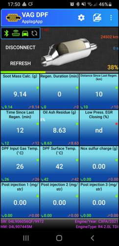

Erstmal danke für die erläuterungen.
Ob die regeration erfolgreich war, kann ich nicht sagen, da ist es über die car scanner app angestoßen habe. Kann nur sagen, das die Drehzahl und der verbrauch nach dem die app mir gesagt hatte, dass die regeneration abgeschlossen wor normal war. Musste nur währen der regeneration einen kurzen stop einlegen, da meine tochter pipi musste, aber beim laufenden Motor.
Kurz danach war die Regneration beendet.
Die KM werden überwiegend auf der Autobahn gemacht.
Ja, der Wagen hat DSG.
Mir ging es hauptsächlich um die interpretation der Werte. Zb ob der Filter voll ist.

Zu der Temperatur, bitte nicht irritieren lassen, der Screenshot ist von heute und die regeneration habe ich gestern gemacht.
Ich habe die app heute das erste mal genutzt und der Wagen war kalt, er steht seit gestern.
VG
Achso, dann habe ich die Zeitangabe falsch interpretiert. Dennoch - auch wenn es dann in diesem Fall logisch ist das die Temperaturen abgesunken sind, können dennoch die genannten Probleme mit den Temperaturfühlern dafür sorgen das eben die Regeneration nicht bis zum Ende durchläuft. Das kannst Du als Fahrer nicht unterscheiden.
Der im DPF gesammelte Ruß muss kontrolliert abbrennen dabei darf es nicht zu heiß werden, sonst kann die Filterkeramik beschädigt werden oder die Karre abbrennen. Registriert ein Fühler eine zu hohe Temperatur (z.B. wegen einer Fehlmessung) wird die Regeneration abgebrochen, ebenso wenn nicht binnen einer bestimmten Zeit ein Temperaturanstieg registriert wird. In beiden Fällen ist der Ruß aber nicht komplett abgebaut und die Regeneration wird später erneut starten.
Um den Ruß nachzuverbrennen wird über ein späte Einspritzung Diesel verdampft der dann über den Oxikat und die Temperaturerhöhung hilft den Ruß abzubrennen. Ein Teil dieser späten Einspritzung landet im Motoröl, läuft das ganze in normalen Intervallen findet keine nennenswerte Ölvermehrung statt.
Der DPF ist zu 38% mit Ruß gefüllt was 9,14g entspricht, bei den vorherigen Regenerationen hat sich eine Aschemenge von 8,63g angesammelt. Wie viel Asche bei deinem Fahrzeug und Motor insgesamt gesammelt werden kann - kann über die Messwertblöcke ausgelesen werden. Beim Golf sind es 70g - beim T6.1 sind es sicher mindestens genauso viel. Das einzig seltsame ist wie gesagt das nach nur 10km Fahrt der DPF noch, oder schon wieder, bei 38% Rußfüllung steht.
Nachtrag: Den Differenzdrucksensor vom DPF kannst Du auch nochmal checken. Ich würde erwarten der T6.1 hat den auch, die App zeigt beim Golf 6 einen berechneten und einen aus dem Differenzdruck berechneten an. Evtl. ist das Messfeld dafür bei deiner App ausgeblendet.

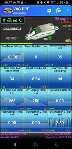

Bin jetzt mal mit der App gefahren, ansich sieht alles gut aus, außer der ich keine verbindung zum agr bekomme und der eine injektor 3 so springt und die anderen nicht. Ist das normal?
Warscheinlich hat dein T6.1 einfach gar keine Niederdruck-AGR (Low-Press-AGR) sondern nur die klassische Hochdruck-AGR (High-Press-AGR) und eben nicht beides. Du kannst in der App die Messwertblöcke eigentlich auswählen, schau mal da nach ob Du noch eine "andere AGR" findest. Du kannst auch mal unter dein Auto gucken - wenn Du eine Niederdruck-AGR hast befindet sich im Abgasstrang ein Klappenmodul was "den Auspuff zuhalten kann".
Das ist nicht Injektor drei sondern die dritte Nacheinspritzung die auf allen Zylindern stattfindet. Wenn Du kein Ad-Blue zutanken musst hast Du nur einen NOx-Speicherkat (Lean NOx Trap) Dieser braucht in relativ kurzen Zeitabständen ein "fettes" Abgasgemisch für seine Regeneration. Das könnte dann eben diese dritte Teileinspritzung sein.
Erste, zweite, dritte Nacheinspritzung bezieht sich auf eine zeitliche Abfolge nach dem oberen Totpunkt, also wenn sich die Zylinder wieder nach unten bewegen. Die erste oder frühe müsste zur Rußreduktion sein, die zweite für eine Temperaturanhebung mit Hilfe des Oxikats zur Regeneration des Partikelfilters und die dritte wird dann für den NOx-Speicherkat sein.

Danke für die gute Erläuterung. Habe es hinterher auch gelesen, dass es kein injektor ist.
Also der t6.1 hast ein Ad-Bluetank.
Wo kann man den die Felder ändern?
