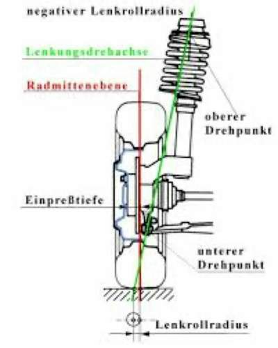

1. Ich finde es nicht toll. Ich finde es schäusslich. Aber ich brauche es, weil ich schlechte Strassen befahre und so die ganzen Jahre, die ich den P. habe, noch nie eine Reifenpanne, eine zerkratzte oder verbogene Felge oder Luftdruckverlust hatte.
2. Gerhard hat absolut Recht, weil er versteht fahrwekstechnische Zusammenhänge weit mehr als ein Normalsterblicher. ET ist nicht zum Spass da. Es gibt ein Ding, nennt sich Lenkrollhalbmesser und das ist noch nie einem der Veredler /Tuner begegnet! Denn es ist in Grenz-Fahrsituationen wichtig. (Stichwort: Selbststabilisierende Kräfte beim Schleudern). Auch ein Erfahrener merkt das auf der Strasse unter Normalbedingungen nicht!
Ja, ich fahre ET 29 bei Felge 8J. Mehr als grenzwertig.
(Bitte RICHTIG VERSTEHEN: es geht hier nicht um Freigängigkeit der Räder /Reifen. Es geht um Fahrsicherheit im Grenzbereich. Den besuchen die meisten nur im Notfall und HOFFENTLICH geht es dabei gut! Ich z.B. besuche ihn auch zum Spass - nicht mit dem P., meistens... 😁 ).
So, aber da ich wiederum einen Reifen mit einem hohem Querschnitt (höher als Serie) fahre, rückt mein Lenkrollhalbmesser wieder ins Soll. Somit habe ich (mit richtig eingestellter Fahrwerksgeometrie) Komfort MIT Fahrsicherheit! Ist keine Raketentechnik. Aber Zusammenhänge MÜSSEN einem zwingend verständlich sein...

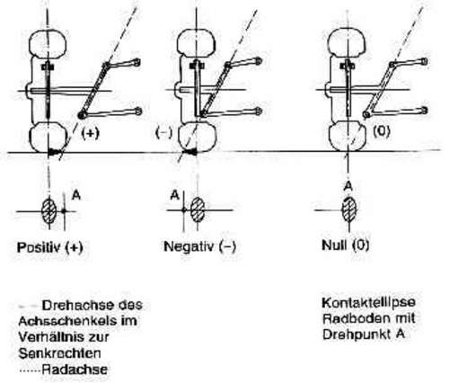

Georg! Bravo! Genau diese selbstabilisierende Wirkung des negativen Lenkrollradius meine ich!
Du weisst es, für alle, denen das nichts sagt (kein Vorwurf, ist sehr Fahrwerksspeziell). Platz ein Reifen vorne, stabilisieren sich die Vorderräder, stützen sich gegenseitig ab, die Fuhre bricht nicht aus...
Fahrzeuge die keinen negativen Lenkrollradius haben, benötigen starke Lenkungsdämpfer, damit die Lenkung nicht vereisst, dennoch kann es dann noch bei hohen Geschwindigkeiten passieren.
Und eine starke ET-Abweichung, Überfelgenbreite, Spurplatten, kann aus einem negativen LRR einen postiven machen, Sicherheit Futsch..Fzg. bricht aus.
VW hat das seit Polo I, Golf I, man erkennt es an den nach aussen geschüsselten Felgen, die Platz für die Bremse machen. Dadurch kann die Mitte der Reifenaufstandsfläche zur Fahrzeugmitte rutschen und einen negativen Hebel zur Drehachse des Federbeines bilden. Dieser stützt sich dann über die Spurstangen gegenseitig ab.
Dann kam die ATS Cupfelge (wer kennt Sie noch?) und hat bei breiten Varianten und starker ET Veränderung aus einem negativen einen positiven LRR gemacht.
Aber, sah gut aus.., hatte mir auch gefallen..
Gruss
Gerhard

Ein perfekter, anschaulich bebilderter Vortrag. Danke, Gerhard !
