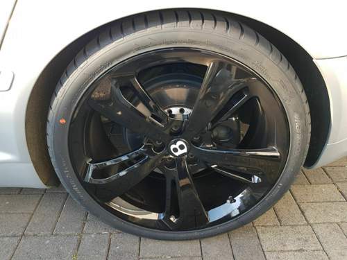

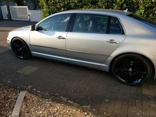

Hallo zusammen, heute wurde alles montiert. Durch die 285 30 21er Reifen fährt sich die Kombination genau so komfortabel oder unkomfortabel wie die Megara mit 275 35 21. Einen Unterschied kann ich nicht feststellen.
Grüße Lars
Anbei noch 2 schnelle Fotos.
Na ja, ob 95 mm Flankenhöhe (275er) oder 85 mm beim 285, wird wohl wirklich nicht mehr viel ausmachen..
Gruss
Gerhard
Also... ..erstmal muss man den Anblick verdauen um dann mit zitternder Hand schreiben zu können.... Schö..schö..schöne Felgen... fe.. fe... fehlt nur noch der Be.. Be... Be... Bentley dazu... 🙂😛😛:
Nix für ungut 😎
Leider kommen die Felgen auf Fotos nicht so gut zur Geltung. Sieht live deutlich besser aus. Warte jetzt noch auf die passenden Distanzscheiben. Möchte vorne auf ET 36 und hinten ET 31 kommen. Dann sitzen die Räder auch ordentlich im Radkasten.

@Udo
Verdammt, ich dachte ich wäre der Erste. Über die Tiefe bin ich noch am nachdenken. Aber zuerst müssen die Spurplatten drauf.
Grüße Lars
