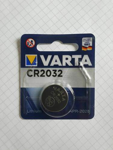

Mir ist vielleicht was Blödes passiert. und warum Ihr im Fahrzeug eine Batterie Knopfzelle CR2032 3V haben solltet …
Richte mich nur an denen die es ggf. nicht wissen.
Wollte meinen Audi RS3 aus der Garage holen um zum Service zu fahren. Nach dem Öffnen der Garage und dem betätigen der Fernbedienung tat sich aber nichts.
Dachte mir dann OK, vermutlich die Batterie leer, darauf hin den Schlüssel ausgeklappt und das Fahrzeug händisch aufgesperrt. Beim Öffnen der Türe ging dann sofort die Alarmanlage los.
Wusste zwar, dass der RS3 eine Alarmanlage hat, wusste aber nicht, dass, wenn man das Fahrzeug mit dem Fahrzeugschlüssel entriegelt und öffnet die Alarmanlage sofort losgeht die zudem noch recht laut ist.
Ich sofort rein ins Auto und wollte starten -da ich ja den Schlüssel hatte sollte es kein Problem, sein.
Leider Fehlanzeige da der Schlüssel nicht erkannt wurde. Die Alarmanlage einfach so ausstellen ging auch nicht da es ja richtigerweise keinen Knopf gibt den man mal hätte drücken können.
Bin dann ausgestiegen und habe das Auto mit dem Schlüssel wieder verschlossen. Die Alarmanlage verstummte dann auch. Nun dachte ich okay es wäre vorbei versuchst noch mal dein Glück.
Auto wieder mit dem Schlüssel entriegelt, Tür geöffnet und sofort ging de Alarmanalage wieder los. Türe wieder abgeschlossen und gewartet bis die Alarmanlage ausging.
Da kam dann mein Garagenvermieter aus seinem Haus nebenan und fragte was los sei. Ich sagte ihm das meine Batterie wohl leer sei und ich das Fahrzeug nicht öffnen und starten kann.
Mein Nachbar hatte zum Glück Batterien im Hause, ich habe dann den Schlüssel geöffnet und de Batterie Vorort gewechselt. Das war natürlich kein Hexenwerk aber die Garage ist ca. 1,5 km von meiner
Wohnung entfernt und ich hätte nun Nachhause laufen müssen um eine Batterie zu holen. Nicht auszudenken das wäre jetzt im Urlaub, irgendwo im Nirgendwo oder nachts passiert und du hättest keine Batterie gehabt.
Na ja – jetzt werde ich mir vorsichtshalber eine Knopfzelle CR2032 3V ins Auto legen oder halt jedes zweite Jahr wechseln. Die alte Batterie hat jetzt fast drei Jahre gehalten. Der Wechsel war easy und der Schlüssel musste auch nicht neu angelernt werden.
Der RS3 ließ sich anschließend wieder ganz normal über Kessy öffnen und starten.
Bedienungsanleitung lesen...
Der Zweitschlüssel hätte es für den Moment auch getan 😉
Lag das jetzt auch am Keyless oder nur an der leeren Batterie ?
Ich hatte kürzlich ein ähnliches Erlebnis, nur dass bei mir die Alarmanlage nicht anging. Das Ganze lässt sich aber auch ohne eine neue Batterie beheben - zumindest provisorisch. Auch wenn die Batterie im Schlüssel leer ist kann man das Fahrzeug starten, wenn man den Schlüssel an eine kleine markierte Fläche rechts unterhalb des Lenkrades hält - dort wo früher der Autoschlüssel reingesteckt wurde. Kurz nachdem ich den „leeren Autoschlüssel“ dort hingehalten habe konnte ich schon losfahren und dann in Ruhe daheim Batterie wechseln...

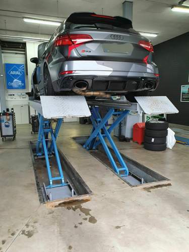

Vielleicht mal interessant für den ein oder anderen RS3 Fahrer ..... weil ja ständig nach Kosten und Umfang der Inspektion/Wartung gefragt wird.
Habe heute bei meinem Audi RS3 (EZ11/2017) beim KM- Stand von 27.584 den 3ten. Service durchführen lassen.
Es gab dann leider ein kleines Probleme mit der Hebebühne , weil es gab keine in der Werkstatt für mein Auto!
Als ich noch Luftfahrwerk hatte war das einfacher …. 😛

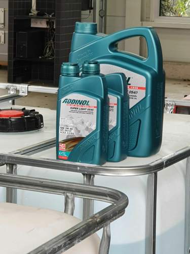

• Ölwechsel (7L Addinol 5w40 wurden von mir angeliefert) mit Dichtung, Schraube, Filtereinsatz und Altölentsorgung.
Das abgelassene Öl sah noch sehr gut aus.

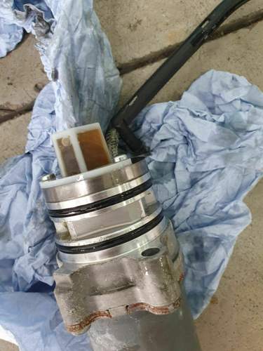

• Haldex Öwechsel inkl. Material , 2x Schrauben , Öl, zudem wurde die Pumpe noch ausgebaut um das Sieb zu begutachten, Auch hier war das abgelassene Öl klar und sauber und es befanden sich keine Späne im Sieb.
