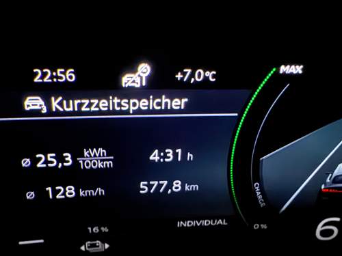

25,3kwh bei 128kmh Durch. BAB max 200kmh regelmäßig 160-180 aber eben auch 120 Zonen und Baustellen. Temperatur von 16-8 Grad. Geladen 1x 18 min
Bild #211484483
