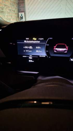

Nachts 100km mit fast reinem Autobahnanteil bei 12°
50km ca. begrenzt mit Baustellen und 50km fast vmax gefahren.
29,3 kWh finde ich ganz gut.

Der Verbrauch ist höher, wenn man die ganze Zeit 210kmh fährt. Ich war ja nicht auf einem Prüfgelände. Ich schätze 36kwh.
Meine Fahrt in eine Richtung mit dem höchsten Verbrauch bisher:
83km gesamt. davon 8km Baustelle mit 120kmh, 6km Stadt, 4km 150kmh, 65km mit 210kmh ohne 1x bremsen zu müssen. Autobahn ziemlich kurvig, Asphalt gut, 16grad, trocken, kein starker Wind, Nacht mit Fernlicht, klima 22grad, 270 höhenmeter erklommen. Verbrauch 33,7kwh. Wenn man da die Höhendifferenz rausrechnet, bleiben 31.7kwh über.
Real hin und zurück waren es 29.9kwh, weil ich in der Gegenrichtung nicht ganz allein war. Durch die 280kw reku wird der Verbrauch bei Verkehr kaum beeinflusst.
