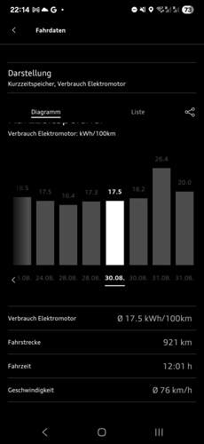

Also gester ging es mit dem Etron Quattro Sportback nach Pisa. Fahrt an sich angehm und verbrauch war auch ok. 17,5kw verbrauch auf 921km Autobahn sind ok. Das inklusive 2 Stunden Gothard Stau... 2 mal laden (17% auf 55% und 12% auf 80%) war ausreichend.
Nur... die Strecke war 80km länger und der grund das es diese nichtbaufgezeichnet hat war das sich das Navi system aufgehängt hat und genau dort wo ich es wirklich gebraucht habe. Pfeil im heads-up display stand fest und die karte auch. Reset hat zwar abhilfe geschafft, aber genervt hat es extrem inklusive 25 mehr kilomter weil ich un die falsche Richtung gefahren bin... Vor allem aber auch weil gleichzeitig auch die Assistenz Systeme ausgefallen sind. Nach Neustart alles wieder normal.....
