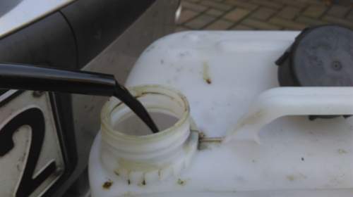

Dann reinige zum nächsten Ölwechsel mal intensiv 😉
Zuerst warm fahren, dann 1,5 Dosen Motorflush ins Öl und 20 Minuten laufen lassen. Dann Öl absaugen, 5,5l Diesel mit dem Rest Motorflush einfüllen. Kerzen raus und 5 Sekunden Toralin in jeden Brennraum, jeweils nach dem sprühen sofort die Kerze per Hand eindrehen. 20 Minuten einwirken lassen, Kerzen raus und mit einem Tuch abdecken, 20 Sekunden starten. Jetzt Kerzen einschrauben und mit 28Nm fest ziehen, Zündung komplettieren. Jetzt ne gute Stunde bei 1600U/min laufen lassen, kann man prima mit einem Holz zwischen Fahrersitz und Gaspedal einstellen. Jetzt einen Ölwechsel mit Filter machen und sich über einen sauberen Motor freuen 🙂
Ich wende diese Kur bei jedem Ölwechsel an und mittlerweile ist der Motor wieder richtig sauber geworden 😉
So sieht der Diesel nach der Stunde aus.........
