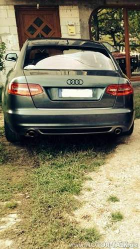

ich habe damit die chromleiste an der heckklappe gemacht
der hammer das zeug!!
ich hab direkt bei plasti dip angefragt betreff komplett lackierung in weis
360 komplett für das material!
Foto-3

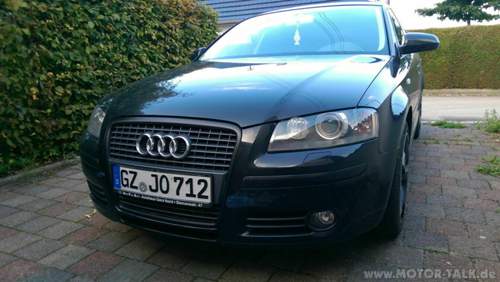

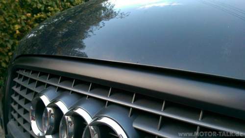

Hab mich letzten Freitag Nachmittag auch an Plasti Dip ran getraut.
Hab noch nie vorher irgendwas lackiert oder gedippt aber ich muss sagen, dass es auch als Laie nicht allzu schwer ist ein schönes Ergebnis zu bekommen (wahrscheinlich Ansichtssache).
Eine Dose hat für den Grill vollkommen gereicht (habe 6 Schichten drauf gemacht).
Ein Rest zum "reparieren" ist noch in der Dose drin, mit dem Gesamtergebnis bin ich echt zufrieden 🙂
Was sagt ihr dazu? Gut geworden für den ersten Versuch?
