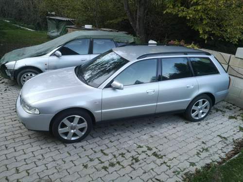

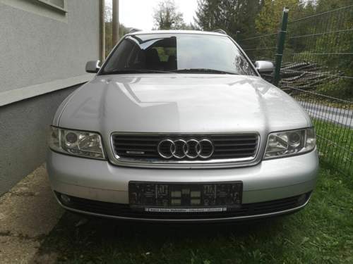

Hallo in die Runde 🙂
Durch einen Zufall hat ein A4 B5 Quattro den Weg zu mir gefunden.
Das Auto ist in einem guten original Zustand, Baujahr 03/99 und hat 250.000km runter.
Es ist ein AFB Motor mit der 5-Gang Automatik verbaut.
Würde gerne das gleiche Setup wie @Tagessuppe verbauen.
Oder spricht beim AFB mit Automatik etwas dagegen?

Spricht nichts dagegen. Grundsätzlich harmoniert das Getriebe gut mit der Abstimmung wo beim Schalter bald mal das ZMS die Grätsche macht. Eventuell musst du nur mit dem Drehmoment runter wenn das Getriebe durchrutscht weil es so wie meins mit 540.000km nicht mehr so frisch ist.
