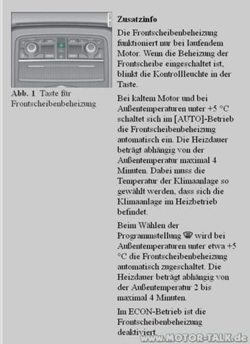

Hallo Mo,
ich habe mal den Auszug aus dem Handbuch
als Bild angehangen. Eingeschaltet wird sie
mit einem eigenen Taster über dem Taster
für Umluft und der Heckscheibenheizung.
Drähte, auch noch so feine, kann ich nicht erkennen,
bei unserem Seat kann man die feinen Drähte
in der Frontscheibe sehen.
Nachtrag zu FSH ohne Drähte.
http://www.motor-talk.de/.../...scheibe-ohne-draehte-t3281634.html?...
Matthias
Bordbuch-frontscheibenheizung
Matthias, riesen Dank! Dann habe ich wohl die Frontscheibenheizung, die Taste ist da wie beschrieben. Einzig die Economy-Funktion, die bei mir im Winter immer eingeschaltet ist, verhinderte bislang, dass ich die Scheibenheizung nutzen konnte, darauf muss man erst einmal kommen 😕
